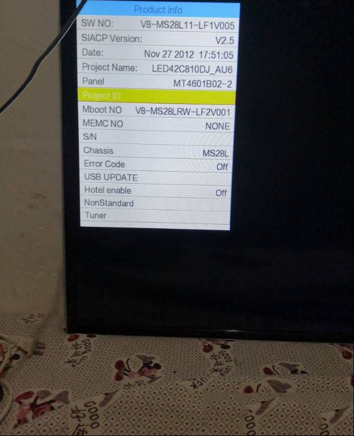

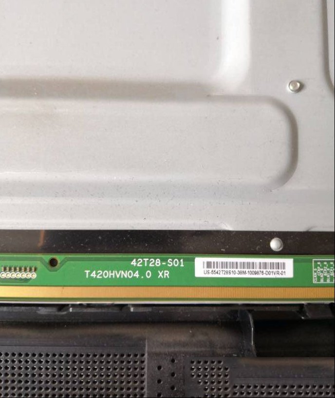

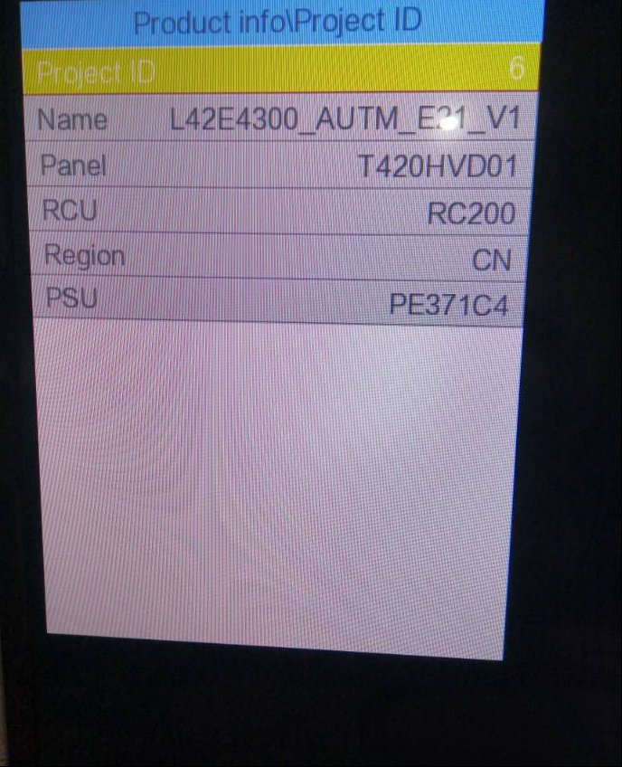

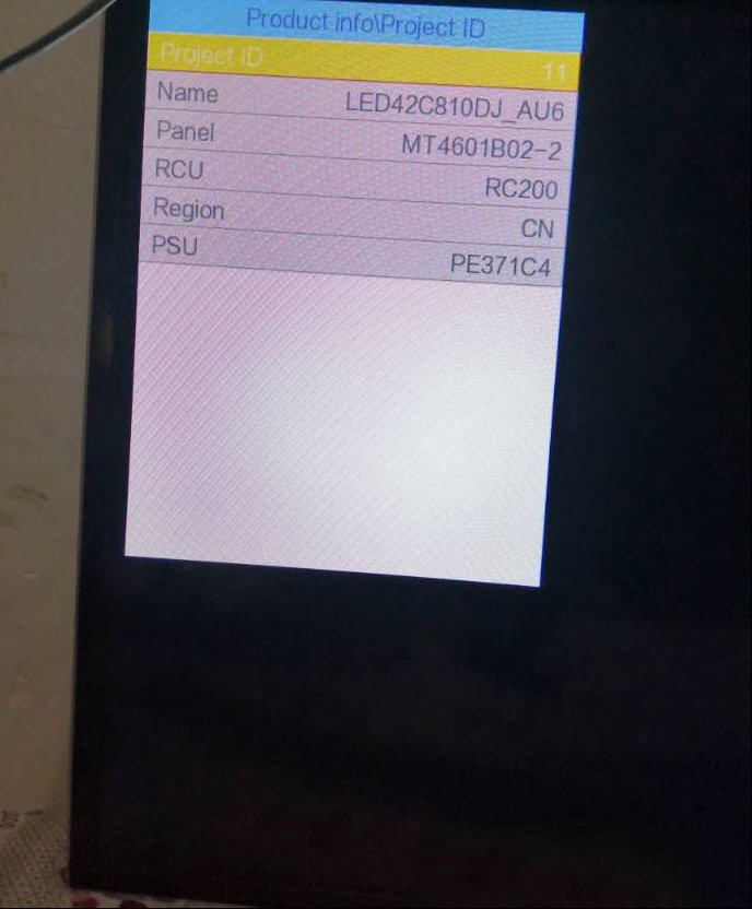

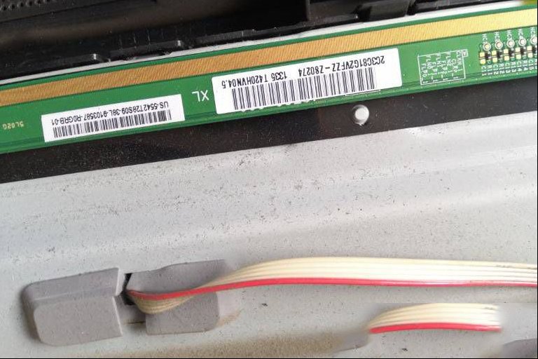

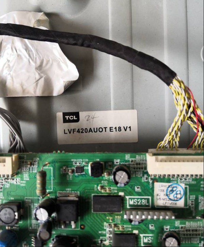

    收到同行送来的故障机壹台乐华LED42C830S液晶电视,故障表现为指示灯亮不开机,问其原因说放置4、5天后在开机指示灯亮不开机,按压遥控、按键均不起作用,拆吧,真是没的说现在的液晶电视螺丝真的多啊,拆完量基本电压,上电量的电源板输出3.3v、3.3v 、24v 。怎么开机就给信号呢?怀疑主板坏,接着查资料,网上说这个品牌的引导爱坏,本着先软后硬的原则,网上就一家卖引导的,没办法卖吧,店家直接给扔了个软件,让编程器写,没有啊,让店家直接写好,邮回来,等了3天回来了,满心欢喜的装上以为能好,谁知装上还是一样,联系店家说看看打印信息,没有编程器啊,算了买一个反正要经常用了,在本论坛淘宝店卖了一个,回来插上一看打印信息ddr坏,算了直接网上淘主板,店家要了屏型号,板子型号。OK。坐等主板回来,又等了3天板子回来了,这次总该好了吧,装好板子检查插接件全部插好,上电开机,画面终于出来了,咦怎么是倒屏啊,记得以前调过倒屏,随机咨询卖家要到工厂密码(菜单调到对比度,9705或者9735,进工厂选择project ld.)第一项切换,把11改为6改好后按遥控的OK 或者确认健保存设置然后遥控关机重启。重启 后电视开始花瓶了,心都凉半截了,店家说再调,我去花瓶的字符都看不清,怎么调,店家没办法直接扔了个引导,跟强刷,说先强刷,在写引导,好吧据需做吧。

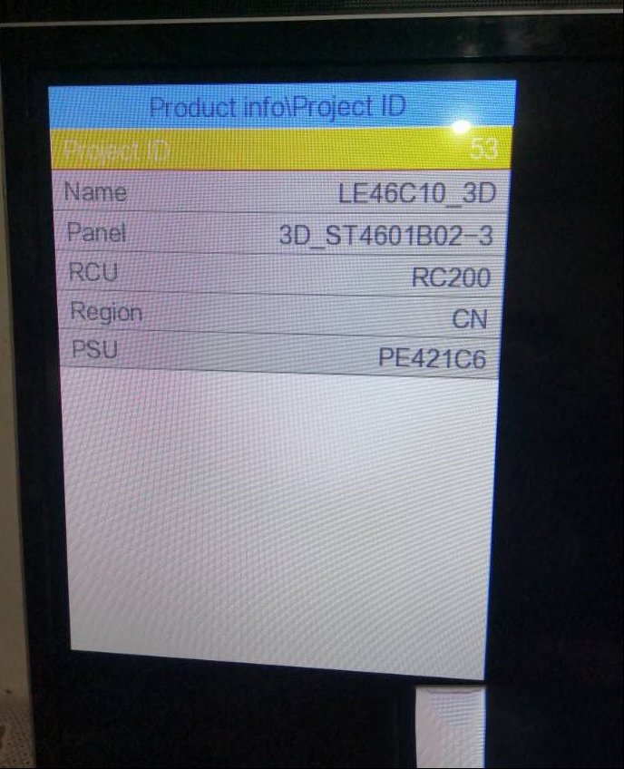

        做完强刷写完引导直接变成TCL的开机画面了,联系店家店家说进工厂(TCL  机芯电视屏参调试步骤:     1.用遥控按菜单或者子菜单进入图像设置 (专业设定)
     2.将光标移到对比度(不要进入)后马上输入1950四个数字来设置(注意按数字时不能超过3秒)否则进不了工厂模式。
     3.进入工厂模式后、下拉选择service menu(维修服务)菜单)
       4.出现子菜单project ID(影像ID)在project ID里面直接把ID改成53.确定,重启,终于好了。
