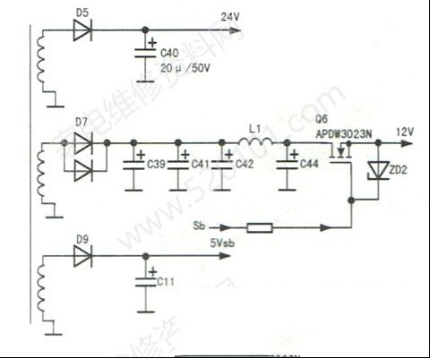

摘要: 收到同行送来的故障机壹台TCL C32E320B型液晶电视,主板型号是40-MS8200-MAD2XG,主芯片是MST6M182VS-IF+21。主板上DC-DC转换电路如图1所示。待机时,主板得到5Vsb电压,通过U801转换成1.2V直流电压,为主芯片内核供电。 ...
    收到同行送来的故障机壹台TCL C32E320B型液晶电视,主板型号是40-MS8200-MAD2XG,主芯片是MST6M182VS-IF+21。主板上DC-DC转换电路如图1所示。待机时,主板得到5Vsb电压,通过U801转换成1.2V直流电压,为主芯片内核供电。由于待机时开关电源无12V电压输出,所以其他DC-DC转换块都不工作。二次开机后,主板输出开机高电平,开关电源输出12V电压给Q816(内含两只场效管)的⑤、⑥脚。同时,U805(丝印号为A9=10K)开始工作,产生激励信号送给Q816的②、③脚,Q816工作于开关状态,C846上产生5V电压。5V电压一路经限流电阻R818 (3.3Q2) 送到U808(1117-18CX)的③脚,其②脚输出1.8V 电压;第2路送到U802(1117-25CX)的③脚,其②脚输出2.5V电压;第3路送到U800 (1117-33CX )的③脚,其②脚输出3.3V电压。
        例1:收到其他维修同行的一台TCL C32E320B型液晶电视,不开机。故障原因分析:上电后,测开关电源输出的5Vsb电压正常,C39两端电压为14V(正常),C40两端电压为24V (正常),但Q6的S极无12V电压输出。相关电路如图2所示。
        断开开关电源负载,在12V电压端接一个假负载,然后短路5Vsb电压与sb端,12V电压输出正常,说明故障在主板上。测主板上各DC-DC电路,U801输出的1.2V电压正常。监测sb端子电压,开机瞬间有高电平出现,因此其他DC-DC块输出电压需在开机瞬间快速测量。经过多次测量,5V电压也始终没有出现,但Q816的⑤、⑥脚瞬间出现12V电压。按理说5V电压也应瞬间出现,说明故障可能在5V 电压形成电路或后级负载中。检查5V滤波电容C846未见异常,代换Q816后试机,故障机修到这里,终于修好值得探讨。。
        例2:收到其他维修同行的一台TCL C32E320B型液晶电视,不开机。故障原因分析:检查方法同“例1”,确认故障在主板上。测主板上U801输出电压仅0.6V,正常值应为1.2V。测U801③脚输入的5Vsb电压正常,更换滤波电容C845无效。代换U801后试机,故障机修到这里,终于修好值得探讨。。

机型:C32E320B机芯:MS82 电源板型号:SHP3206A-101H故障现象:不开机【灯不亮】维修与分析:开壳测量 5V待机电压为 0V。进一步测量电源板 F2已经熔断,还有 Q4【FQFF5N60C】已经击穿,更换后 5V待机电压输出 4.35V但是 12V无输出。用电阻档测量 D7也已击穿,找来【 YG865C04】换上 12V输出只有 10.23V且不稳定,查遍稳压 ...
