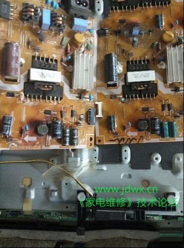

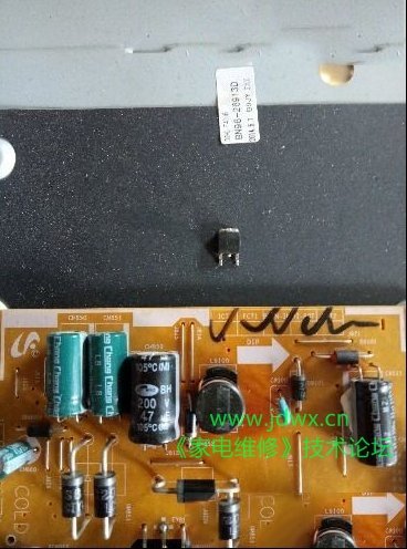

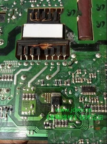

    收到同行送来的故障机壹台三星UA32F4088AR液晶电视,该电视开机声音有,背光闪下就灭,拆机检查12v正常,背光输出175v电压抖动,起初以为是背光管理芯片坏保护,后来在网上买回来换了试机还是不行,没空修又再买个板子换上还是老毛病,某宝上有收垃圾的,拆机板子卖给我骗我测试好的,也是个坏板子。最后无奈自己还是老老实实的认真检查吧。发现MOS P沟道的开关管发热了导致板子发黑,焊下10k挡测量管子都好的,但是感觉肯定有问题性能不好导致,在旧的板子上拆了一个换上就能开机了。
