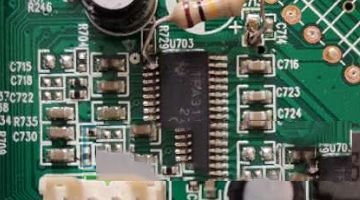

摘要: 收到同行送来的故障机壹台TCL LE32E1600液晶电视,此电视的伴音芯片型号是TPA3113D2 (TPA3110LD2),这两种芯片都是双声道,引脚功能也是定义相同,电路相同,故障表现为本机有时刚开机有声音,有时候会停,有时候又有 ...
    收到同行送来的故障机壹台TCL LE32E1600液晶电视,此电视的伴音芯片型号是TPA3113D2 (TPA3110LD2),这两种芯片都是双声道,引脚功能也是定义相同,电路相同,故障表现为本机有时刚开机有声音,有时候会停,有时候又有,出现这种问题时查1脚和2脚的电位,两脚是连一起的,低电位静音,高电位正常。想切割一块料板的音频块代换,最后跑电路发现只要1、2脚用100K-150K上拉12V就正常,如果还是低电位,就切掉1、2脚外连线即可,如下图所示。
