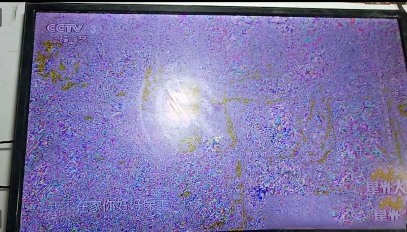

摘要: 收到同行送来的故障机壹台TCL L26E5300B液晶电视,故障表现为花屏,原装屏坏了(V260B2-XC03),换了个V260B1-P31屏,屏线还有调一下,电压的正负,通电试机花屏,网上有朋友给调屏参方法,按菜单键到对比度,再按9705进 ...

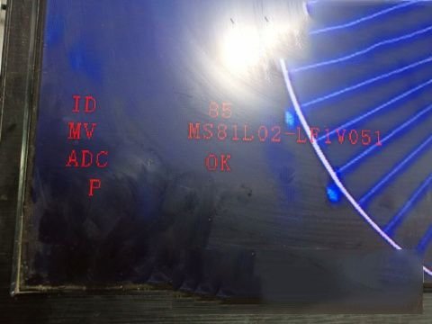

    收到同行送来的故障机壹台TCL L26E5300B液晶电视,故障表现为花屏,原装屏坏了(V260B2-XC03),换了个V260B1-P31屏,屏线还有调一下,电压的正负,通电试机花屏,网上有朋友给调屏参方法,按菜单键到对比度,再按9705进入屏参项,老是显示红色ID 85!按9735加入调AFC关了OFF就行了,当调到85时,图像完美。
