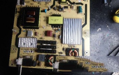

摘要: 收到同行送来的故障机壹台TCL L55E5700A-UD液晶电视,故障是通电没有反应,指示灯不亮,开关机多次测量后突然间开机正常了,测量各个地方电压都正常了,可能是有零件热稳定性差了,测量整流滤波电路正常,副电源3.3V不稳 ...

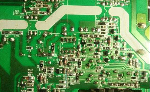

    收到同行送来的故障机壹台TCL L55E5700A-UD液晶电视,故障是通电没有反应,指示灯不亮,开关机多次测量后突然间开机正常了,测量各个地方电压都正常了,可能是有零件热稳定性差了,测量整流滤波电路正常,副电源3.3V不稳定,在2.5V到6V跳变。再测初级代号U201集成块FSL206MR的5脚起动脚有300V跳动不稳,测2脚工作电源端电压7v到23V有规律跳动。测3脚光耦反馈端电压是1.5到2.8V有规律跳动。测4脚保护端也有2V到6V跳动。FSL206MR除了300V的变压器电源端都在跳动。跟据以往经验,直接代换副电源所有小电解电容应该能修好。
         可是结果发现不行,把次级整流二极管电容都换了还是有节奏的的跳动,测量431取样端电压也跟着跳,把431和光耦都换了不行。难道206电源块坏了?找吧,找不到原型号的块子,查询到能用机顶盒电源板Q100直接代换。拆了一只装上,结果还是是各脚电压照旧跳个不停。
          后分析可能是光耦控制反馈电压没有控制到FSL206的3脚电压,因为网上查到正常工作和待机电都在零点几伏的,不可能是2.8V左右。重点查431和光耦取样电阻上。测量各个取样电阻都正常。3.3V下拉到431壹脚是2K正常。431壹脚到地是5.6K并1.2K电阻测量也正常。但是把431的3脚控制端短路到地了以后。3.3Ⅴ副电源输出端有1.3V且稳定,测FSL206的2脚有7.8V且稳定。测量3脚光耦反馈端有0.6V稳定。说明还是431取样有问题,很可能是取样范围超出了FSL206稳定工作的范围。但是3.3V取样上下电阻用多大的就不知道了。想起了卫星机电源板3.3v取样电路多的是,那就拆几个用吧,省得计算找电阻了。装上以后修好了,输出了稳定的3.3v。
