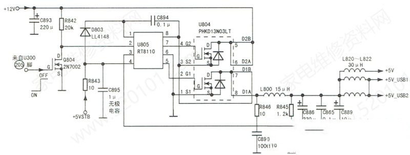

    收到同行送来的故障机壹台TCL L40M9型液晶彩电(MS91A机芯),二次开机后屏幕闪亮一下,随后黑屏,红色待机指示灯重新点亮。从故障表现为分析,故障原因可能是机器在进入正常开机状态时,遇到阻碍而重新回到待机状态;黑屏时,观察背光灯未亮.查U300背光启动控制端204脚为高电平(正常应为低电平),说明CPU未发出背光“开”指令;亮度控制端178脚也是高电平(正常应为低电平),上屏电压控制端206脚为低电平(正常应为高电平),开/待机端205脚为高电平(开机应为低电平),这说明CPU处于待机状态。为了确定故障范围,将插座P308 11、12脚与14脚短接(模拟U300发出主电源工作指令)后上电,测得P803⑤、⑥脚+12V电压正常,但DDR存储器U304的+2.6V DMC与+2.6V_ DMQ供电均为0V。+2.6V_ DMC与+2.6V DMQ电压来自U802(LD1117),如图1所示。
        +12V电压先经U804、U805变为+5V,然后再经U802进-步变换得到2.6V电压,分别经电感L808、L809输出。测U802输入端+5V电压为0V,据此判断故障部位应在+12V变+5V电路中,如图2所示。当U300 205脚发出开机信号后,Q804因G极为低电平而截止,U805②脚(使能端,高电平启动)为高电平,U805⑤、⑦脚输出开关脉冲,L820~L822输出+5V电压。检查上述电路,发现Q804 D极负载电阻R842开路,U805②脚始终为低电平,故U805无输出。更换R842后试机,故障消失。
