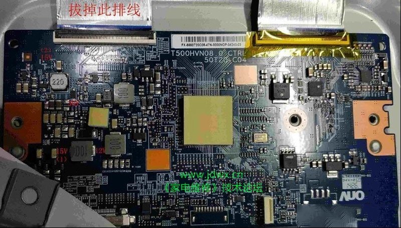

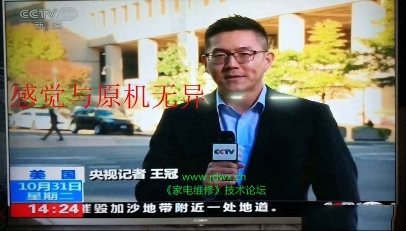

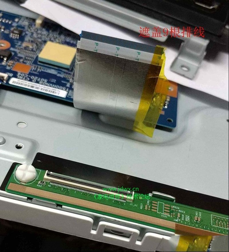

摘要: 收到同行送来的故障机壹台索尼KDL-50W700B液晶电视,故障表现为灰屏,拔掉左边排线,屏右半边图像正常,且图中电压15V、30V恢复(插上排线则15V(1)为12V,15V(2)为0V,30V为0V,12V不变),直接用胶带解决。 ...
