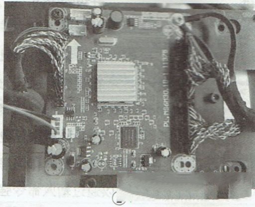

       拆机检查,本机安装有一块变频板,主板输出的LVDS信号送给变频板,经变频处理后,其信号通过两条上屏线与逻辑板相连,如图2所示。

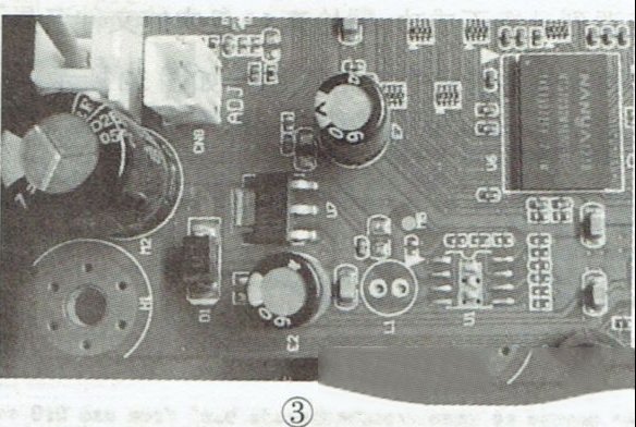

       怀疑上屏线接触不良,仔细擦拭其触点后试机,故障依旧。在检查中发现变频板.上的低压差三端稳压器L1117-3.3(U7)烫手,这明显不正常,看来故障原因也就在此处。查看U7的外围线路,发现U7是将输入的12V电压稳压成3.3V,供给变频芯片与存储器,如图3所示。

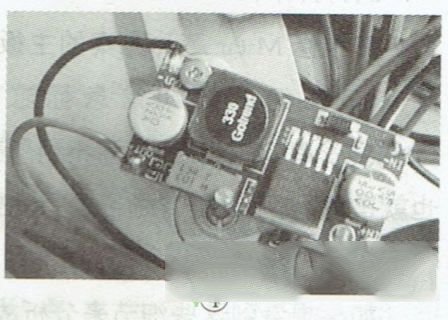

       细想一下,这样设计不是很合理,因为U7的输入、输出电压差约为8.7v(12V-3.3V),加之U7的输出电流较大,则U7功耗较大,发热必然严重,时间一长,其稳压性能也易下降。为彻底解决这一问题,笔者增加了一块12V转5V的小板,如图4所示,先将12V变换成5V,然后再将5V电压加到U7的输入端,这样U7的输入、输出电压差仅为1.7V(5V-3.3V),远远低于之前的8.7V。照此改动后试机手摸U7表面只有微热感,至此故障机修到这里,终于修好值得探讨。。
