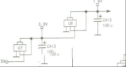

    收到同行送来的故障机壹台TCL37K73B液晶电视,冷机时一切正常,开机几分钟后图像.上出现几条水平干扰线,如图1所示。随着时间推移,水平干扰线越来越多,此时伴音中出现“啪啪”声。断开信号,干扰线立即消失,并出现正常的蓝屏。更换机顶盒试机,故障依旧,说明故障部位在电视机中。
        开机后几分钟出现干扰线,说明故障元件与温升有关。首先用万用表示波器测量开关电源输出电压,均正常,纹波也不大。接下来检查主板上的3.3V、1.8V供电电路,如图2所示。5V电压经U7转换产生3.3V电压,再经U6转换成1.8V电压。由于U7、U6上粘贴有散热片,看不见型号,但根据引脚功能和形状判断,可能是1084系列稳压块。用万用表测3.3V端子电压为3.27V,1.8V端子电压为1.74V ,都在正常范围之内。改用示波器测量,发观1.8V电压中有0.4Vp-p纹波,3.3V电压中有0.5Vp-p纹波,5V电压中无纹波,说明3.3V、1.8V电压滤波电路有问题,重点检查1.8V滤波电容CA13和3.3V滤波电容CA12,看其有无鼓顶现象。拆下CA13、CA12观察,无漏液现象;用电容表测量,CA12容量仅为8.2uF,CA13 容量仅为11.8uF ,均远小于标称容量100uF。用两只100uF/25V电容更换CA12、CA13,并将电容远离散热片安装。通电试机,故障机修到这里,终于修好值得探讨。。此时用万用表再测3.3V和1.8V电压分别为3.27V和1.74V;再用示波器测量3.3V和1.8V电压中均无纹波。
       提示:(1)由于滤波电容CA12、CA13离U7、U6的散热片很近,且这两只电容的体积较小,长时间受高温烘烤易失效。(2)万用表不能测量纹波大小。若怀疑电压中纹波过大,可采用示波器测量判断。
