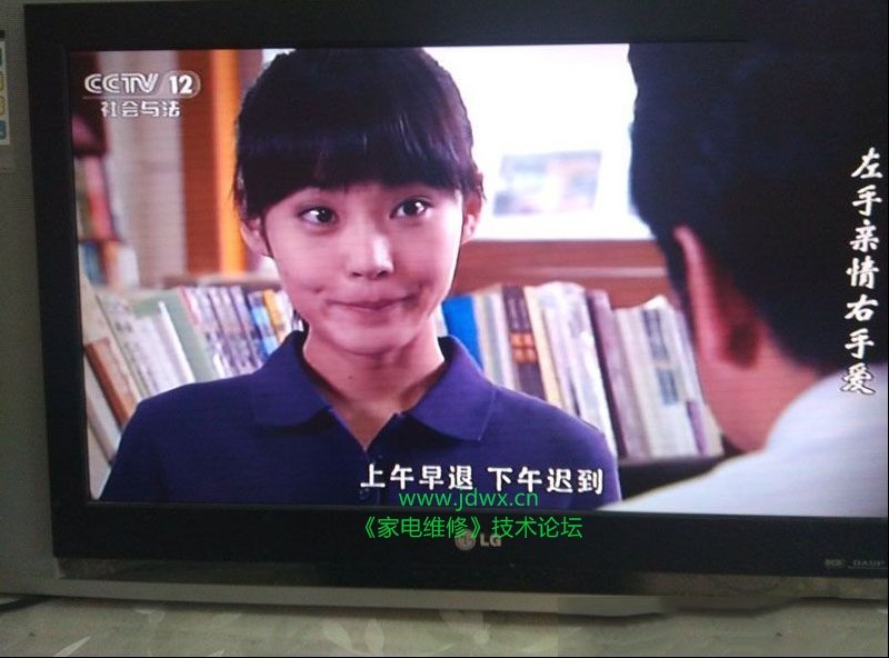

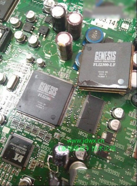

    收到同行送来的故障机壹台LG 32寸液晶电视机,具体机型我忙没拍照,再加上时间久了也不记得了,是同行转手过来的,故障表现为是用AV输入信号时图像暗淡,就像CRT电视亮度信号丢失一样.初看好象是解码电路问题,但是心里不踏实,再用VGA信号输入图像完好,证明问题在AV信号传输电路及其对应解调电路部份,本着先易后繁的原则,先用示波器扫AV输入发现幅度太小(当时没记录幅值),顺着输入电路跑查出是ZD101阻值变小,取之不用AV图像完全正常.正在用烙铁回收焊锡时不小心锡掉到电路板上把倍频芯片FLI2300-LF烧坏了,引起黑屏有字符.这下招惹了意外的故障,心里急得不是滋味,手中一时找不到这芯片,突然想起CRT彩电上的数字板上有倍频芯片,于是找到一片FLI12300芯片,只是尾缀号LF不同,试焊上竟完美图像出来。
