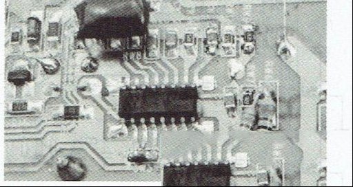

    收到同行送来的故障机壹台TCL LCD32K73型液晶电视,二次开机后红灯变绿灯,但屏不亮。拆机检测,+24V无输出,并且电源次级多只电解电容已鼓包。拆下电源板,将鼓包电解电容全部换新,+24V依旧无输出。测+24V及+12V负载无短路,整流管阻值也正常。测PFC电压为300V,表明PFC、PWM电路没有工作。该电源板型号为40-0PL37C-PWC1XG,其PFC芯片采用L6563, PWM芯片采用L6599。
        由于L6599有欠压保护功能,当PFC电压过低时,L6599⑦脚(输入电压检测)电压偏低,PWM电路停止输出,因此先查PFC电间e凭经验PFC电路中的大阻值电阻容易变值,于是重点检测L6563外围几只大阻值贴片电阻,发现阻值都有不同程度变小,用碳膜电阻代换这几只电阻后上电,PFC电压正常,但仍无+24V输出。
        测IC3 (L6599) ⑦脚电压已在正常范围内,但11、15脚无输出。在线测IC3各脚对地阻值,发现⑤脚对地阻值仅几百欧姆。IC3 的外围电路如图1所示,IC3⑤脚对地阻值应该比较大。检查IC3⑤脚外围电路,发现电容CW20漏电。用一只103涤纶电容代换后试机(见图2),+12V及+24V输出正常,电源板上机,图声正常,故障机修到这里,终于修好值得探讨。。
        提示:L6599的⑤脚(STDBY)是待机控制端,当该脚电压高于1.25V时,芯片启动;电压低于1.25V时,芯片进入待机状态。电容CW20漏电后,⑤脚电压低于1.25V,芯片进入待机状态。
