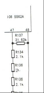

摘要: 收到同行送来的故障机壹台TCL L32F1550BN型液晶彩电,开机后伴音正常,白屏。该机的逻辑板与液晶屏在一起,板号为ST3151A04-3,如图1所示。上电实测该板的关键点电压如下:VGHF =32.91V,GH =31.41V, VGL =-6.08V ,VOM ...
    收到同行送来的故障机壹台TCL L32F1550BN型液晶彩电,开机后伴音正常,白屏。该机的逻辑板与液晶屏在一起,板号为ST3151A04-3,如图1所示。上电实测该板的关键点电压如下:VGHF =32.91V,GH =31.41V, VGL =-6.08V ,VOM =6V ,VOM1 =7.01V,VAA=15.07V, VDD3.3=3.33V,HVAA =0.81V,VCC =12.02V ,VREF =1.46V,GM1=1.91V ,GM2=1.83V。显然,HVAA电压异常。测量IC8(1572)的引脚电压:31、32脚为15V ,17脚为3.3V,14、15脚(总线端)为3.3V,16脚为3.3V,⑨脚VREF电压为0.81V,明显偏低。顺着线路检查,发现IC8的⑨脚电压来自IC6的48脚,IC6的47脚是VREF-FB端,实绘电路如图2所示。
        笔者手头刚好有一块同型号的逻辑板,对比测量发现R134开路,将其换新后故障机修到这里,终于修好值得探讨。。
        这时测得逻辑板的关键点电压如下:VREF=14.22V,HVAA=6.66V,GM1=14.20V,GM2 = 13.64V,GM4= 11.33V,GM6= 10.30V,GM8=9.76V,GM10=7.23V,GM11=6.87V,GM12 =6.44V,GM13=6.05V,GM15=4.88V,GM17=3.97V,GM19 =2.57V ,GM21=0.41V,GM22=0.19V。
