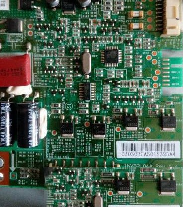

摘要: 收到同行送来的故障机壹台TCL L32P11液晶电视,故障表现为能开机,背光不亮,主板芯片的型号是MST6M84RVS。灯条能点亮。3组灯条电压一样,72伏稳定。则恒流板无异常。主板背光控制电路R859(100K)开路导致的,更换后,重 ...
    收到同行送来的故障机壹台TCL L32P11液晶电视,故障表现为能开机,背光不亮,主板芯片的型号是MST6M84RVS。灯条能点亮。3组灯条电压一样,72伏稳定。则恒流板无异常。主板背光控制电路R859(100K)开路导致的,更换后,重新开机试机正常。此故障为通病故障,导致的原因是“发财胶”时间过长漏电造成的。
