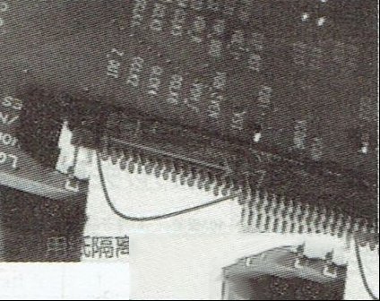

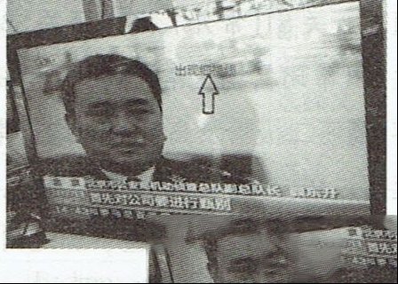

    收到同行送来的故障机壹台TCL L42F1300-3D型液晶电视,开机后图像正常,约1h后,图像跳动有重影,但屏上部约10cm宽区域内的图像一直正常,如图1所示。根据故障表现为分析,判断屏内电路有问题。首先断开逻辑板右边进屏的软排线接口后试机,这时左半边图像一直正常,如图2所示。

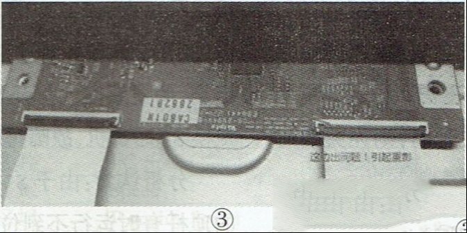

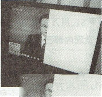

        断开左边排线接口试机,右边无图像,只有竖带。上述检测说明屏内部右边电路有问题,如图3所示。查看逻辑板右边接屏口线路,写有"CCLK1~CCLK6"字样,先用胶带隔离这六个脚的接点后上电开机,不再出现重影,但屏幕上部约10cm宽的区域内有细横线,如图4所示。试用胶带隔离该接口左侧的17个接点,如图5所示,通电测试机子,图像正常。
