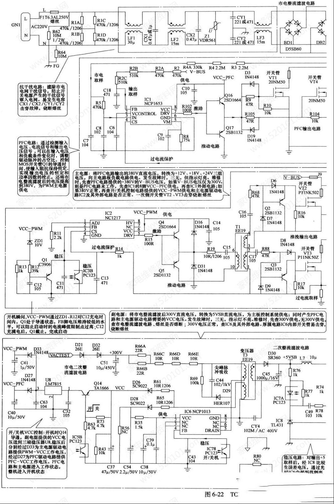

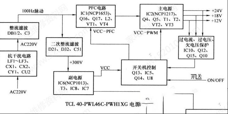

    TCL液晶彩电采用的40-PWL46C-PWHIXC电源板,简称PWL46C电源板,应用于TCL I52M71F、L46E77、L46E9FBD、 L46M61FL、 L46F19F、 L52E9FE、152E9FBD等42 ~52in液晶彩电中。其中46in彩电配LTA460WT-L14或LTA460HB09等液晶显示屏。TCL 40-PWI46C-PWH1XG电源板实物图解如图1所示;电路组成框图如图2所示。

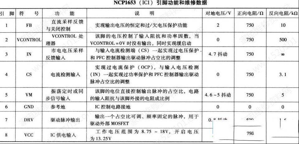

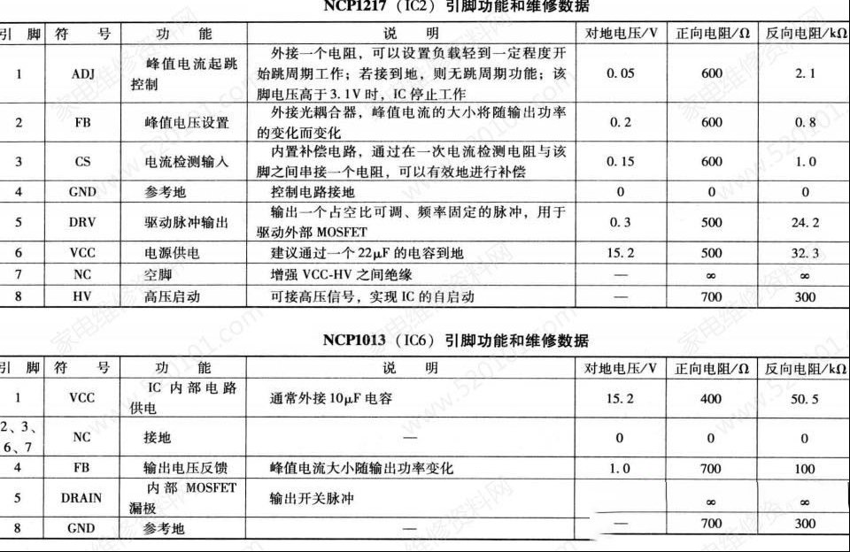

         该电源板集成电路采用NCP1013 (IC6) + NCP1653 (IC1) + NCP1217 (IC2)组合方案。TCL 40-PWL46C-PWH1 XG电源板由三部分组成: 一是以厚膜电路 NCP1013 (IC6)为核心组成的副开关电源,为主板上微处理器控制系统提供+ 5VSTB供电,同时为PFC电路提供PFC-VCC电压,为主开关电源驱动控制PWM电路提供PWM-VCC工作电压;二是以驱动控制电路NCP1653 (IC1)和大功率MOS-FET (开关管) VT1、 VT4为核心组成的PFC电路,校正后为主开关电源提供约380V的工作电压;三是以驱动控制电路NCPI217 (IC2) 和大功率MOSFET (开关管) VT2、 VT3为核心组成的主开关电源,为负载电路提供+12V、+18V、 +24V 电压。
         开关机采用控制PFC-VCC和PWM-VCC供电的方式。通电后,市电整流滤波后的VACTEST约300V脉动电压,经二次整流滤波电路D21、D32、 C51 后形成稳定的+ 300V电压,为副电源NCP1013供电,副电源首先启动工作,为主板控制系统提供+5vSTB电压,控制系统工作后为电源板送入开机控制电压,副电源经待机控制电路为驱动电路NCP1653和NCP1217提供vCC工作电压,PFC电路和主电源电路启动工作,市电整流滤波后为电源板提供约300V经以NCP1653为核心的PFC电路校正后,提升到约380V的V-BUS电压,为主电源供电,以主电源NCP1217为核心的开关电源工作后,为主电路板和背光灯逆变器板提供+12V、+18V、 +24V 电源,整机进人开机收看状态。

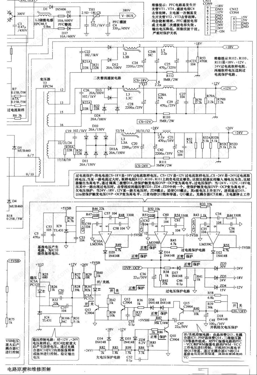

         该电源板在主开关电源二次侧依托待机控制电路设有以Q12、ZD3 ~ ZD5组成的过电压保护电路,以R112 ~ R110和运算放大器IC10为核心组成的过电流保护电路,以Q10、ZD8为核心组成的欠电压保护电路。上述保护电路启动时,迫使待机控制电路动作,切断PFC校正电路PFC-VCC和PWM主电源PWM-VCC供电,开关电源停止工作。该电源板的集成电路引脚功能和维修数据见表1~表3所示。

          在开机的瞬间,测量保护电路Q12的基极电压,该电压正常时为低电平0V。如果开机时或发生故障时,变为高电平0.7V以上,则是过电压、过电流、欠电压保护电路启动。确定保护之后,可采取解除保护的方法,开机测量开关电源输出电压和负载电流,观察故障表现为,确定故障部位。为了防止开关电源输出电压过高,引起负载电路损坏,建议先接假负载测量开关电源输出电压,在输出电压正常时,再连接负载电路。全部解除保护:一是将Q12的基极对地短接,解除保护,开机观察故障表现为。逐路解除保护:对于+24V、+ 18V、+ 12V过电压保护电路,断开R38或分别断开ZD3 ~ ZD5;过电流保护电路,断开D14、D20、 D22;欠电压保护电路,断开DI5。每解除- - 路保护检测电路,进行一次开机实验,如果断开哪路保护检测电路后,开机不再保护,则是该路保护检测电路引起的保护。TCL 40-PWI46C-PWHl XG电源板电路原理和维修图解如图3所示。
