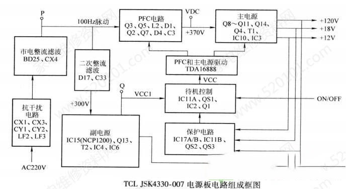

    TCL液晶彩电采用的JSK4330-007电源板,集成电路采用NCP1200+TDA16888组合方案,应用于TCL LCD40B66-P、LCD42B66-P、 LCD42B03-P等液晶彩电中,40in液晶彩电配LTA400WT-LI1显示屏。TCL JSK4330-007电源板实物图解如图1所示;电路组成框图如图2所示。
         该电源板由三部分组成: 一是以驱动控制电路NCP1200 (IC15) 和大功率MOSFET (开关管) Q13 为核心组成的副开关电源,为主板上的微处理器控制系统提供+5VSB电压,同时为主开关电源驱动控制电路TDA16888提供vCC工作电压:二是以驱动控制电路TDA16888 (IC1) 的1/2和两只大功率MOSFET(开关管) Q2、Q7为核心组成的PFC电路;三是以驱动控制电路TDA16888的1/2和两只大功率MOSFET(开关管) 04、Q10为核心组成的主开关电源,为负载电路提供+120V、+18V 和+12V电压。
         开关机采用控制PFC电路和主开关电源驱动电路ICI供电的方式。接通市电电源后副电源首先工作,产生VCC和+5VSB电压,其中+5VSB电压为控制系统提供电源,二次开机后开关机控制电路将VCC电压送到IC1, PFC电路和主电源启动工作,为主板提供+18V和+ 12V电压,为逆变器板提供+ 120V电压,进人开机状态。
         该电源板设有多种保护方案,一是在副开关电源一次电路, 设有过电压、过电流保护电路;二是在主开关电源的一次电路,依托TDA16888的保护功能,设有过电压、欠电压、过电流保护电路;三是在主开关电源的二次侧设有以模拟晶闸管QS2、QS3 电路为核心的过电流、过电压保护电路,保护电路启动时,QS2、QS3导通,迫使VCC控制电路截止,切断送到IC1的VCC电压。该电源板的集成电路引脚功能和对地电压见表1、表2。

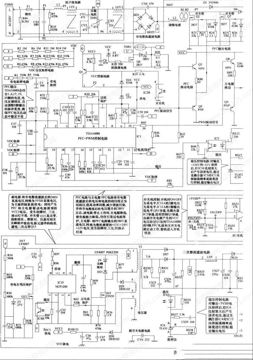

  1. 指示灯不亮
       TCL JSK4330-007电源板发生三无,指示灯不亮,故障在市电输人和整流滤波电路或副电源。检测CX4两端市电整流滤波后产生的300V电压,无300V电压,故障在市电输人抗干扰电路,查看熔丝F1是否熔断,如果Fl熔断,说明电源板存在严重短路故障,一是检查市电输人交流抗干扰电路CX1、CY1、CY2、CX3或整流全桥BD25、滤波电容CX4、PFC 电路的滤波电容C3、C49、副电源的滤波电容C33是否击穿短路;,二是检查PFC电路大功率开关管Q7、Q2是否击穿短路;三是检查主开关电源开关管Q10、Q4是否击穿短路;四是检查副开关电源开关管Q13是否击穿短路。如果测量300V电压正常,指示灯不亮,故障在副开关电源。首先测量NCP1200 (IC15) 的8脚有无启动电压,如果无启动电压,检查8脚外部的R97、R96 启动电路是否断路,8脚内部电路是否发生短路故障。如果8脚电压正常,则检测5脚有无激励脉冲输出,如果无激励脉冲输出,则检查NCP1200及其外部电路元器件。
  2.指示灯亮
        如果指示灯亮,主开关电源无电压输出,则是主开关电源发生故障。首先测量TDA16888的9脚是否有15V左右的VCC电压,如果无VCC电压,则检查开关机控制电路IC11A、QS1、IC2、 Q1和副电源VCC电压产生电路D30、C36、R100;如果VCC电压正常,则测量其8脚有无PFC激励脉冲输出,10脚有无PWM激励脉冲输出。如果无激励脉冲输出,--是检测主开关电源二次整流滤波和负载电路是否有严重短路故障;二是测量TDA16888的外部元器件是否正常;三是检测TDA16888是否损坏。如果8脚和10脚有脉冲输出,则检查TDA16888的外部电路元器件,特别是MOS开关管Q2、Q7、Q4、Q10是否损坏。
  3. 自动关机

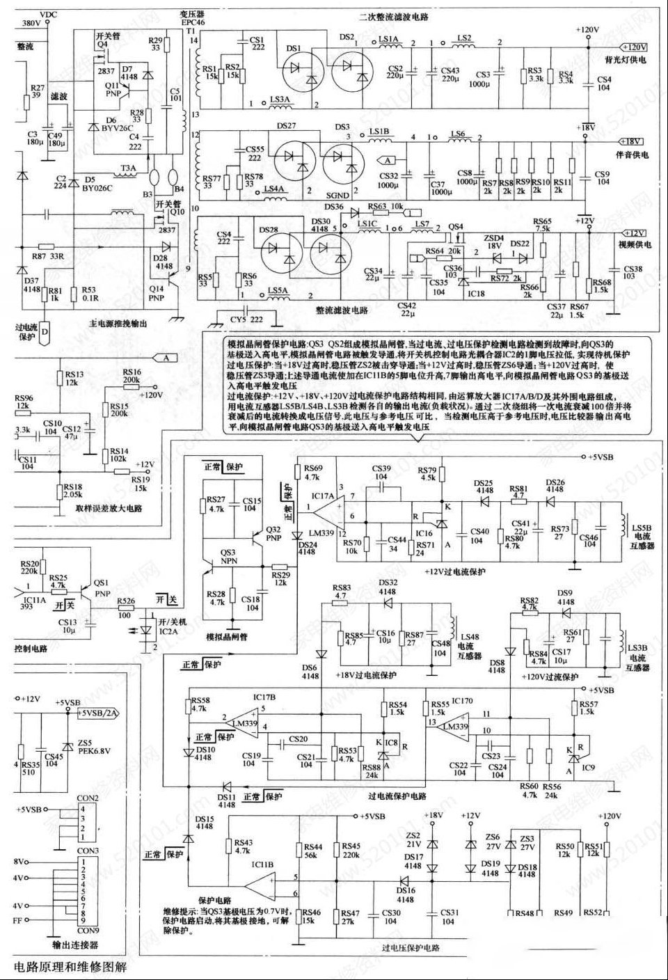

        如果开机的瞬间主开关电源有电压输出,然后降到0V,则是保护电路启动引起。如果测量模拟晶闸管QS3的基极电压由正常时的0V变为0.7V以上,则是该保护电路启动。全部解除保护:将QS3的基极对地短路。逐路解除保护:逐个断开取样电路QS3基极之间的连接隔离二极管DS15、DS10、DS11,如果断开哪路保护检测电路的隔离二极管后,开机不再保护,则是该路保护检测电路引起的保护。TCL JSK4330-007电源板电路原理和维修图解如图3所示。
