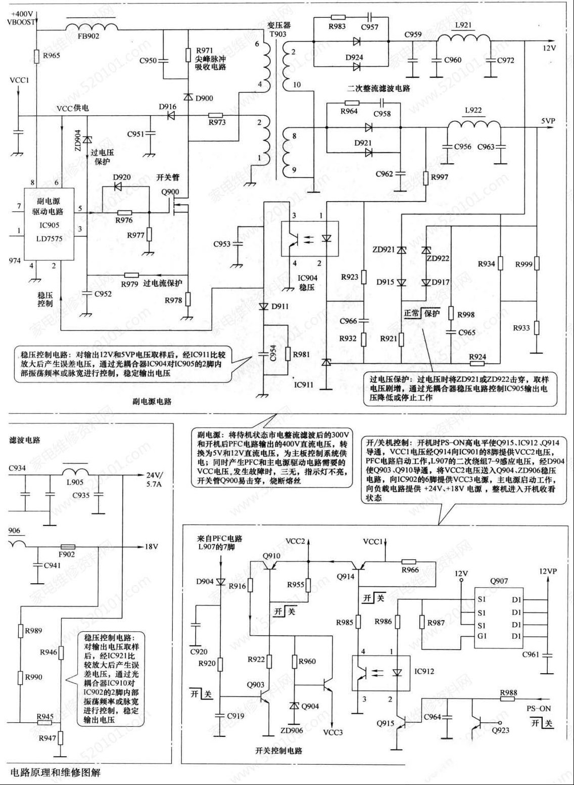

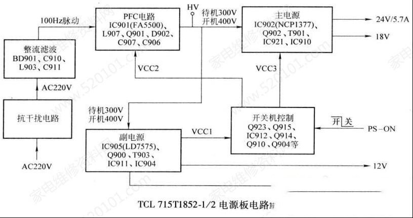

    TCL液晶彩电采用的715T1852-1和715T1852-2电源板,两者电路组成和电路结构相同,可互相代换使用,应用于TCL LCD37K72等液晶彩电中。TCL 715T1852-1/2电源板实物图解如图1所示;电路组成框图如图2所示。

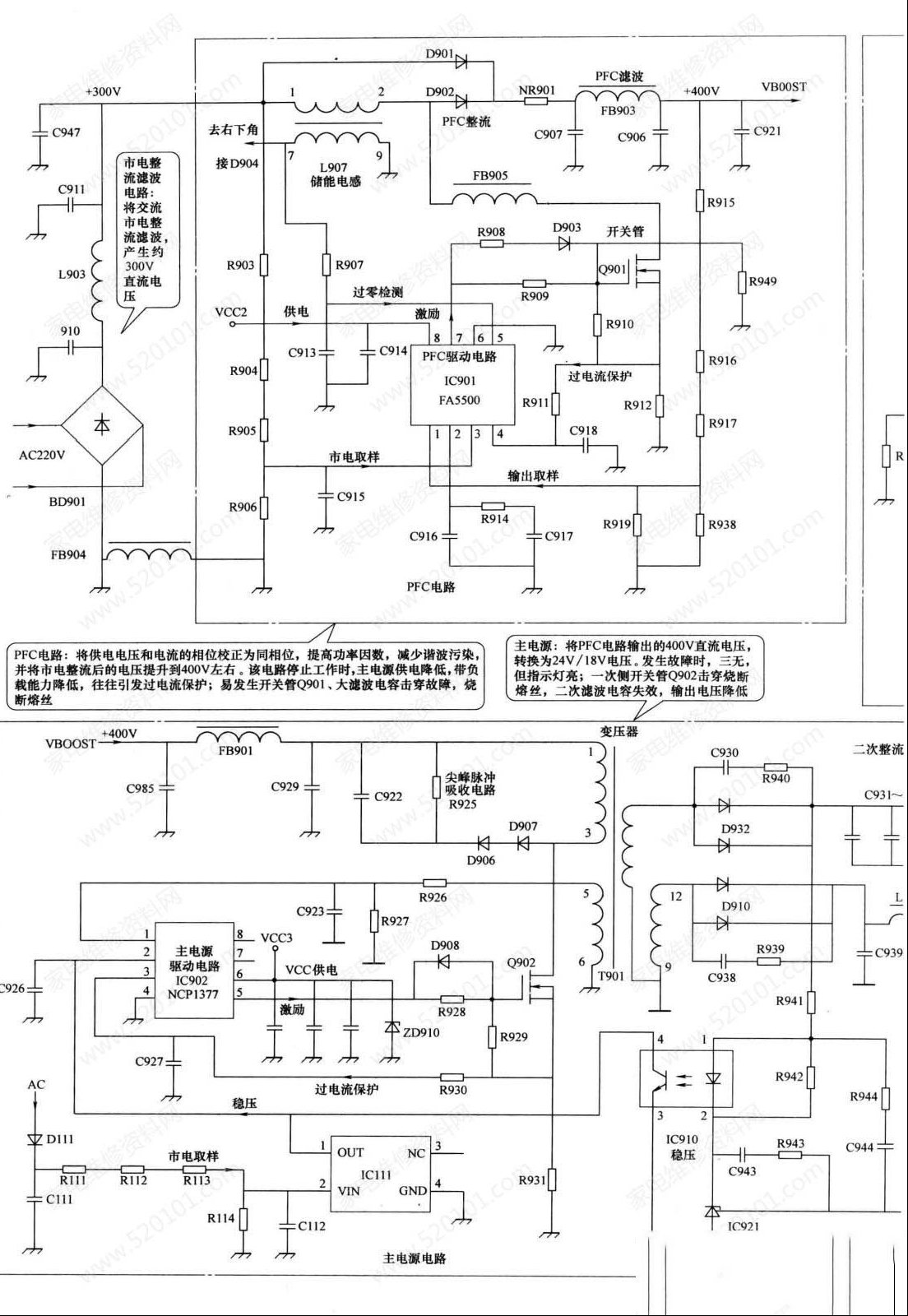

        该电源板集成电路采用FA5500 (IC901) + LD7575 (IC905) + NCP1377 (IC902) 组合方案。该电源板由三部分组成:一是以驱动控制电路FA5500(IC901)与外围电路组成的有源PFC电路:二是以驱动控制电路LD7575(IC905)与外围电路组成的副电源;三是以驱动控制电路NCP1377( IC902)与外围电路组成的主电源。开关机采用控制PFC电路IC901和主开关电源驱动控制电路IC902供电的方式。
        接通市电电源后,市电整流滤波后的300V电压使副电源首先工作,产生vCC1电压和5VP、12V电压,其中5VP电压为控制系统提供电源,二次开机后开关机控制电路Q815、IC912、 Q914 导通,将副电源产生的vCC1电压变为VCC2送到IC901, PFC电路启动工作,一方面将市电整流滤波后的300V电压提升到400V为主、副电源供电;另-方面其储能电感1907二次脉冲电压,经整流滤波后为开关机电路提供Q913正向偏置电压,迫使0910导通,vCC2电压经Q904、ZD906稳压后产生vCC3电压,送到IC902,主电源启动工作,为主板和逆变器电路提供+24V、+18V 电压,进人开机状态。

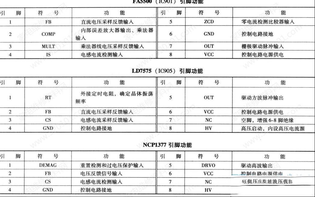

        TCL 715T1852-1/2电源板设有完善的保护电路,具有开关管过电流保护、市电欠电压保护、过电压.保护功能,保护电路启动时,迫使开关电源停止工作。该电源板的集成电路引脚功能见表1 ~表3。

         TCL 715T1852-1电源板电路原理和维修图解如图3所示。
