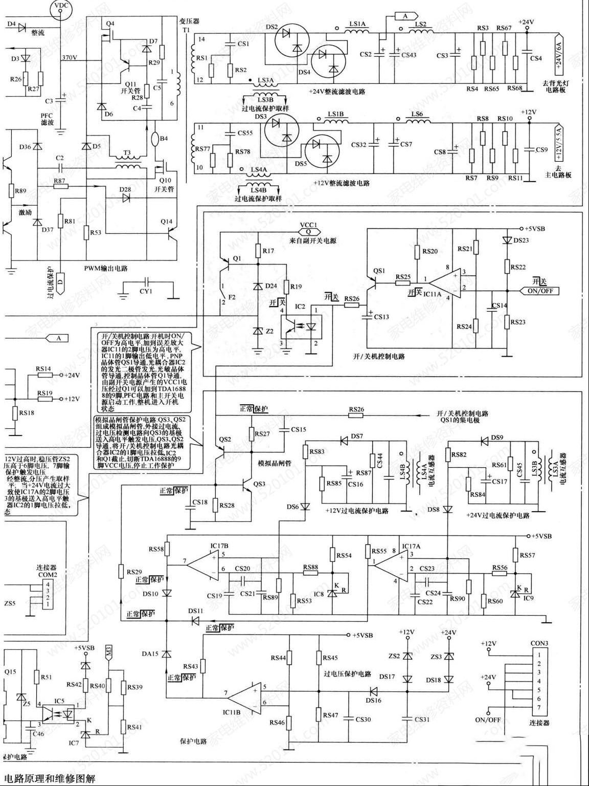

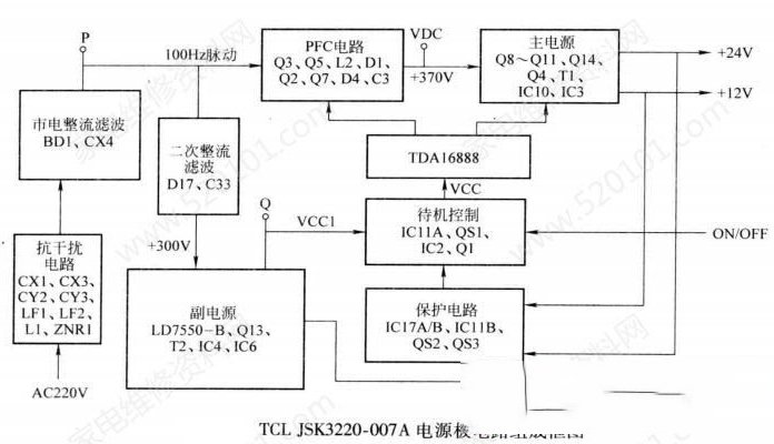

    TCL液晶彩电采用的JSK3220-007A电源板,是晶辰公司开发的液晶彩电专用电源板,应用于TCL L37H61F、LCD32B66-P、LCD42B66、 LCD27A71-L、 LCD32B03-P、 LCD37 B68-T、LCD37K73、LCD26B66-L等液晶彩电中。TCL JSK3220-007A电源板实物图解如图1所示;电路组成框图如图2所示。该电源板集成电路采用LD7550-B + TDA16888组合方案。

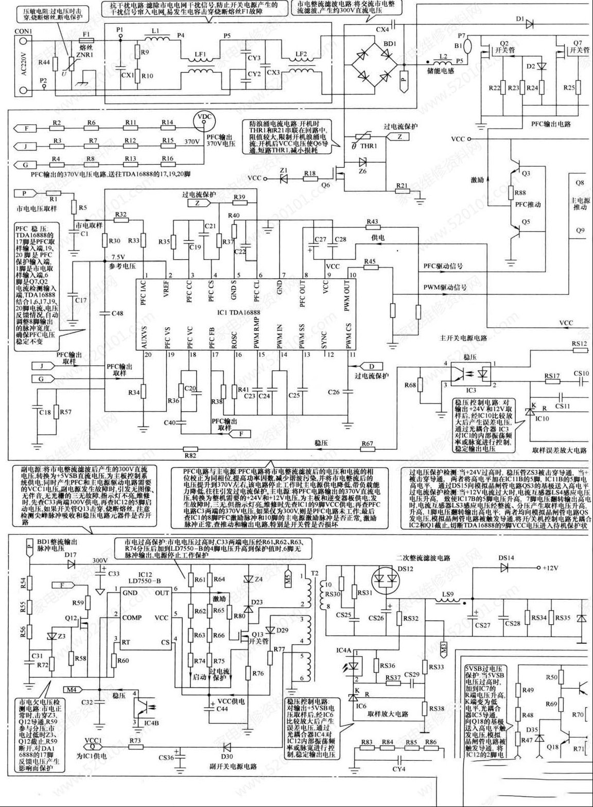

       该电源板由三部分组成:一是以驱动控制电路LD7550-B (IC12) 和大功率MOSFET (开关管)为核心组成的副开关电源,为主板上的微处理器控制系统提供+5VSB电压,同时为主开关电源驱动控制电路TDA16888提供VCC工作电压;二是以驱动控制电路TDA16888 (IC1) 的1/2和两只大功率MOSFET (开关管)为核心组成的PFC电路;三是以驱动控制电路TDA16888 (IC1) 的1/2和两只大功率MOSFET(开关管)为核心组成的主开关电源,为负载电路提供+24V和+ 12V电压。
       开关机采用切断PFC电路和主开关电源驱动电路TDA16888 (IC1)的VCC1工作电压的方式。接通市电电源后副电源首先工作,产生vCCI和+5VSB电压,其中+5VSB电压为控制系统提供电源,二次开机后开关机控制电路将VCCI电压送到TDA16888 (IC1) 的9脚,PFC电路和主电源启动工作,为整机提供+24V、+12V 电压,进人开机状态。该电源板- - 是在副开关电源- - 次电路,设有过电压、过电流保护电路;二是在PFC电路和主开关电源一次电路,依托TDA16888的保护功能,设有过电压、欠电压、过电流保护电路;三是在主开关电源的二次侧设有以模拟晶闸管QS2、QS3电路为核心的过电流、过电压保护电路。上述保护电路启动时,开关电源停止工作。该电源板的集成电路引脚功能和参考电压见表1、表2。
         检修时,可根据熔丝是否熔断、测量开关电源输出电压和电源电路关键点电压的方法,判断故障部位。

         TCL JSK3220-007A电源板电路原理和维修图解如图3所示。
