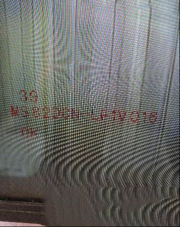

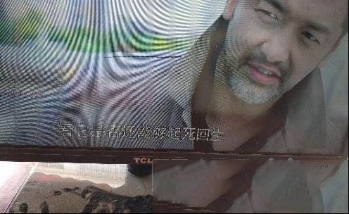

    收到同行送来的故障机壹台TCL王牌L32E09液晶电视,通电试机,电视机指示灯不亮,也无伴音,三无故障。拆开机子测量电源板保险丝烧坏 ,Q4开关管烧坏,再测U1电源管理芯片OB5269CP大部分引脚短路,判断U1损坏,其它元件没发现有损坏的。找出保险换上,Q4开关管6006N场管没有,用20N60代换,最后U1芯片是问题了,找遍配件箱就是没有OB5269CP,手上就有LD7575芯片,没办法了,硬上LD7575,焊好后不接主板开机,奇迹出现了,有3.3V电压出来。

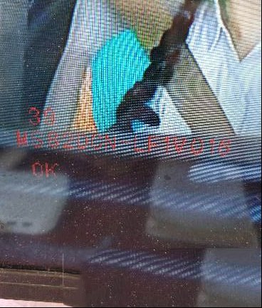

       最后插上主板线,背光灯线开机,屏亮了,联接信号输入图像声音都出来了,现在开机老化中,遗憾的是屏幕左下角出现总线维修模式,红色字体还一闪一闪的,没有原机遥控器,用万能遥控器怎么弄也进不去维修模式,没法退出维修模式。
