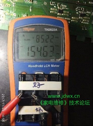

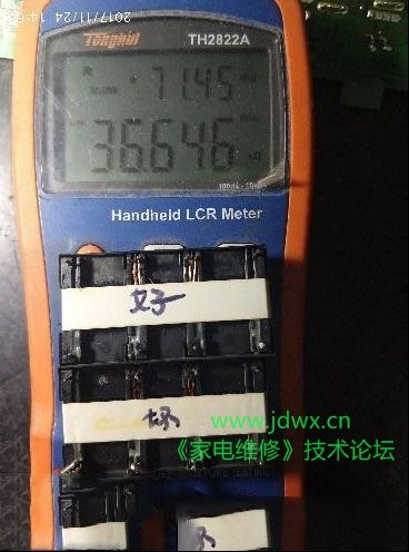

    收到同行送来的故障机壹台三星LA32B350F1液晶电视机,故障表现为有声无光,开机壳检查各组供电正常,于是重点检查高压板,该机高压和电源是一体板,检查高压板外观,无烧糊过热的痕迹,测量几个驱动管没坏,根据以往的经验,重点怀疑高压变压器,将两个变压器都拆下来,用万用表对比测量两个变压器阻值,没有明显区别,接下来上神器——数字电桥,同样测试点,两个变压器阻值悬殊巨大。如下图所示,一部好的维修工具,是我们维修员的左膀右臂。
