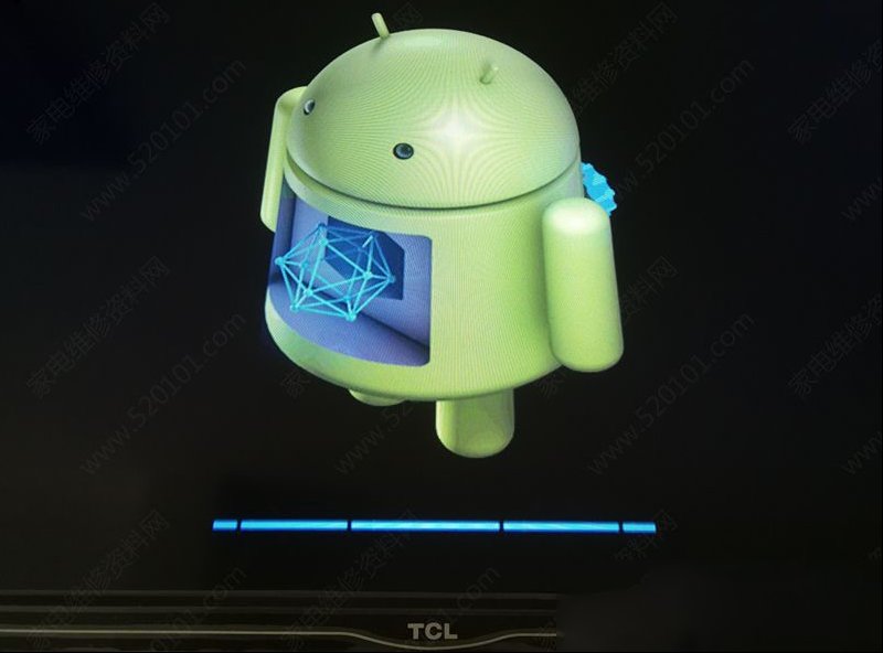

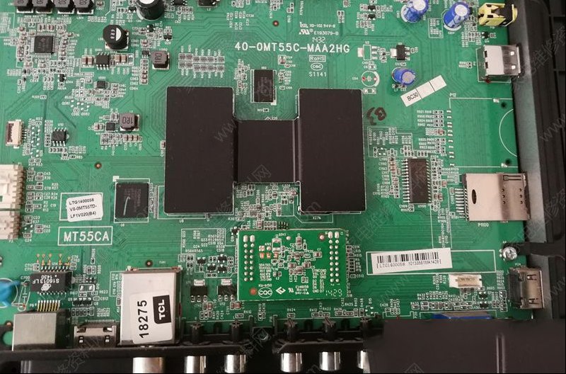

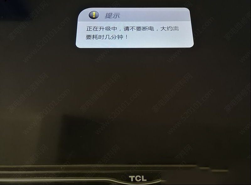

摘要: 收到同行送来的故障机壹台TCL L40F2800A液晶电视,故障表现为通电开机出现TCL开机画面后背光亮无图像,下载数据到U盘插主板上,也懒得查资料了,按住待机键通电没有进入升级状态,断电再按住电视OK按键通电进入升级状态 ...

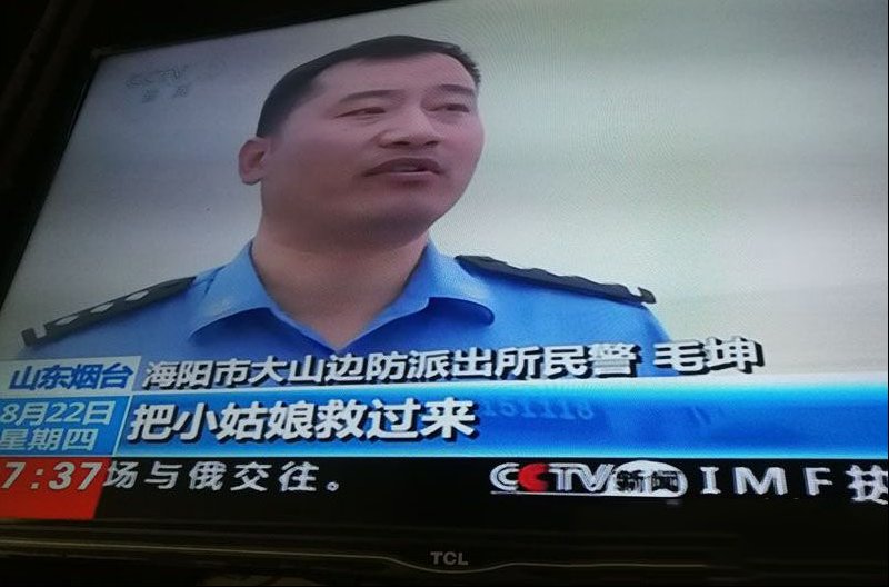

    收到同行送来的故障机壹台TCL L40F2800A液晶电视,故障表现为通电开机出现TCL开机画面后背光亮无图像,下载数据到U盘插主板上,也懒得查资料了,按住待机键通电没有进入升级状态,断电再按住电视OK按键通电进入升级状态。等待10分钟左右电视恢复正常,最后上传使用过的数据。

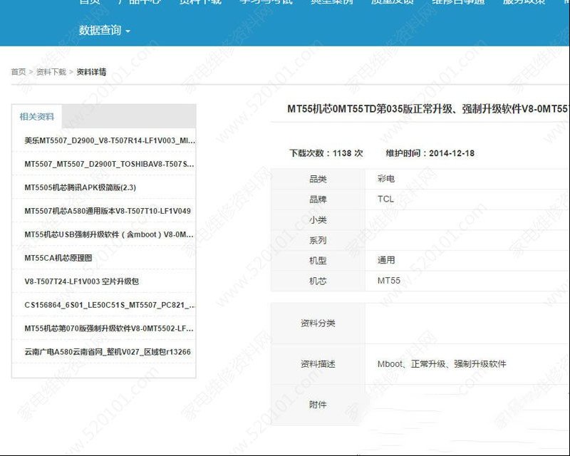

        附:TCL L40F2800A液晶电视U盘刷机升级数据包
