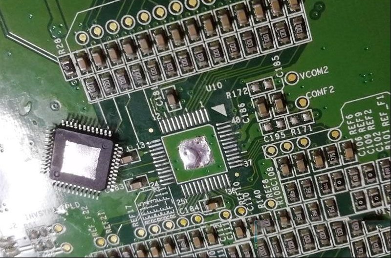

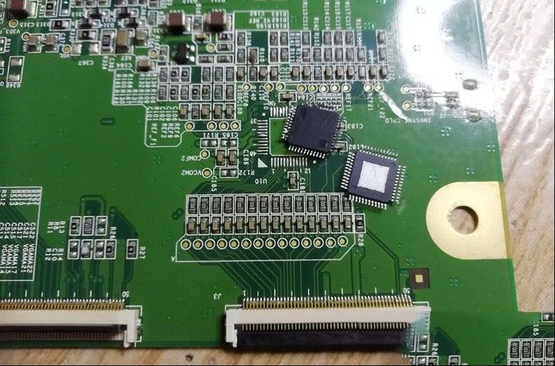

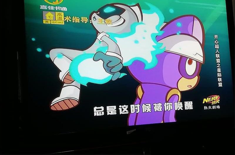

    最近一用户报修,说他家的TCL电视机有问题,并传来图片,得知是CCFL背光的老液晶电视机,图像呈鬼影,估计换逻辑板能解决问题。传说中有更换AS15-F解决鬼影问题的,但自己从未换过。不是没有碰到,只是以前稀里糊涂的,一概换板解决,根本没有注意逻辑板上用的是何种IC。

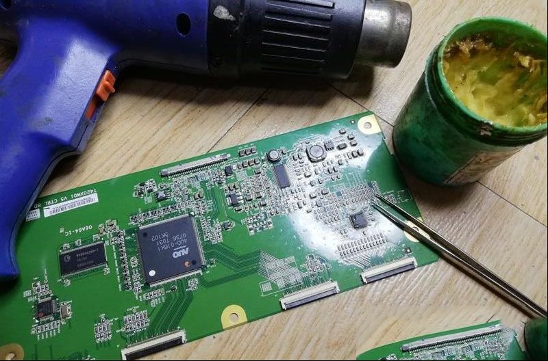

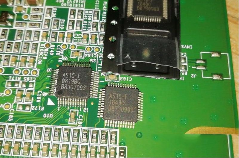

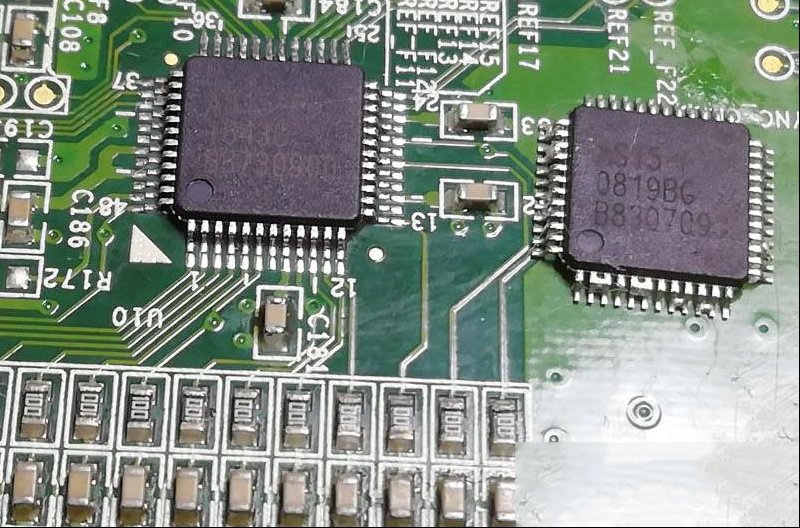

         到用户家先试机看故障表现为,放网络盒子时图像鬼影,拔掉HDMI线无信号状态仍有残影。拆机前许愿它用上了AS15-F,拆出逻辑板果真用了AS15-F,先上网查下板子价格,拆机板不贵,但怕旧板寿命不多,用一段时间后会出同样故障,还是先网购IC换换。快递到手后,拿出大风筒,调节功率到发热丝微红,抓住电路板另一端,从低下猛吹IC的反面,拆出IC,网购新IC带散热焊盘,原机的不带。
