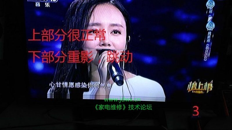

摘要: 收到同行送来的故障机壹台LG42寸液晶电视,故障表现为声音正常,图像上部分完全正常,下部分间歇式神经病,3秒钟正常然后3秒钟重影跳动,无限循环。每次看到这种现象,心都拔凉拔凉的,还是拆开看看吧。只要声音正常,控 ...

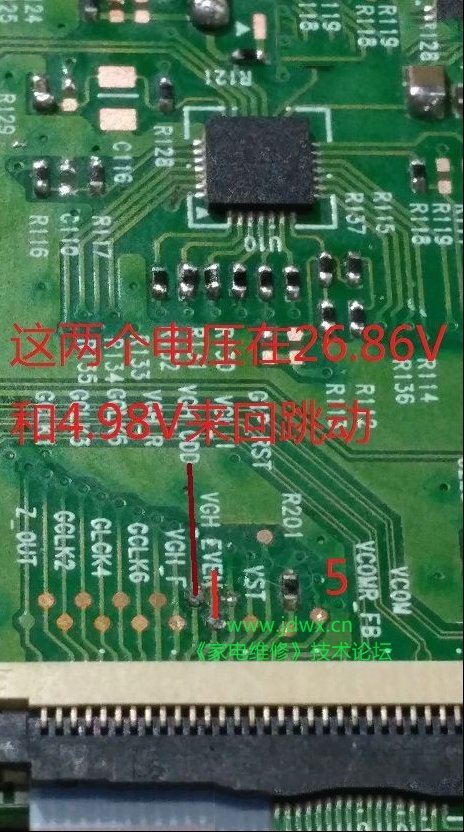

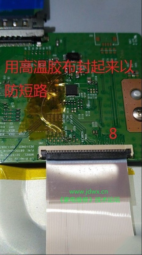

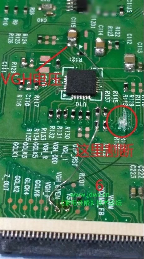

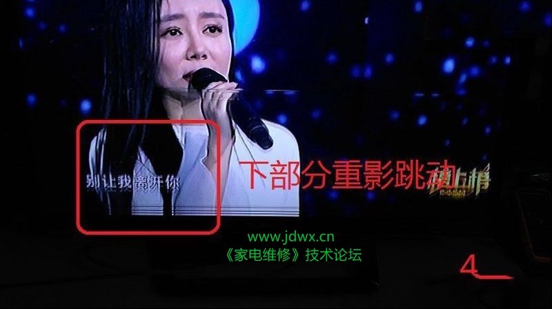

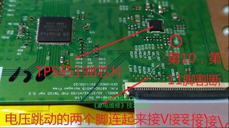

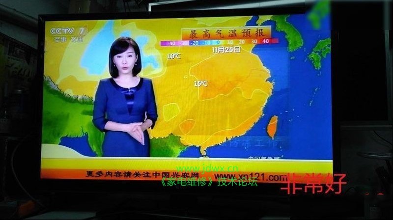

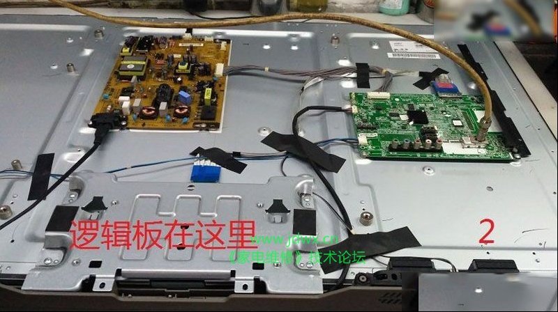

    收到同行送来的故障机壹台LG42寸液晶电视,故障表现为声音正常,图像上部分完全正常,下部分间歇式神经病,3秒钟正常然后3秒钟重影跳动,无限循环。每次看到这种现象,心都拔凉拔凉的,还是拆开看看吧。只要声音正常,控制有效,水平方向哪怕只有一公分的正常图像,也足以说明主板是好的,故障在屏幕或逻辑板。测量逻辑板,12V,3.3V,1.8V,27V,-5V等等全部全部正常,也在意料之中,估计屏幕完蛋了,不死心,又测量两根上屏线,发现重大问题,有两根标注VGH的测试点不正常,电压在26V和-5V之间来回跳动,26V的时候图像正常,-5V的时候重影跳动,拔掉两根屏线也一样,这是好事啊,仔细查看,这两个电压来自一个小芯片TPS65198的10脚和11脚,但是但是输入的26V和-5V是很稳定的,其他的输出电压也很稳定,就这两个脚不稳定。维修过程就不用说了,看图片就明白。
