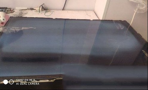

摘要: 最近收到同行送来的故障机壹台TCL L32F3303B液晶电视,故障表现为白屏,但是伴音都正常,看问题现象故障主要就放在屏上,拆机测试逻辑板上关键点电压都正常,问题应该在逻辑板到Y的连接线上,于是小心刮开Y测试发现没有VG ...
    最近收到同行送来的故障机壹台TCL L32F3303B液晶电视,故障表现为白屏,但是伴音都正常,看问题现象故障主要就放在屏上,拆机测试逻辑板上关键点电压都正常,问题应该在逻辑板到Y的连接线上,于是小心刮开Y测试发现没有VGH电压,最后直接飞线搞定,点位如下图所示。
