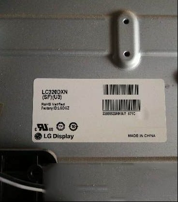

    收到同行送来的故障机壹台TCL L32F1500-3D液晶电视,故障表现为红灯亮不开机,测量主板主要工作都正常,怀疑软件问题,拆下25Q16到编程器上,无法读取数据,判断芯片坏了,当时手头没有25Q16,用25Q32芯片写入电脑中以前备份数据。

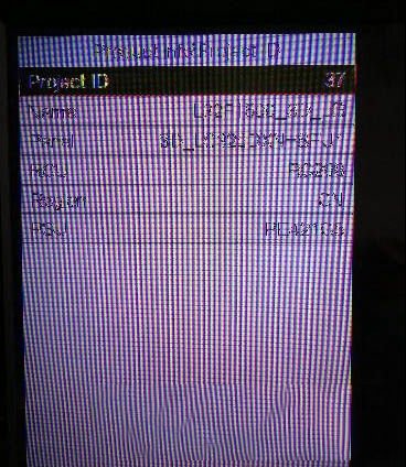

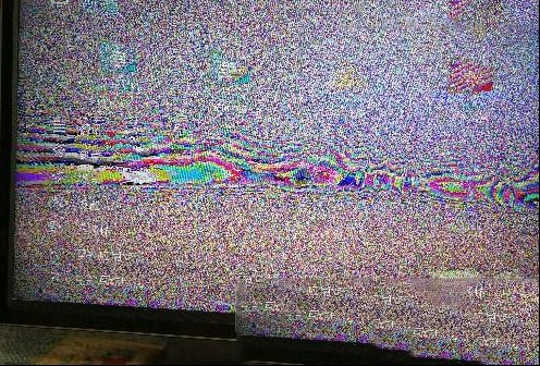

       然后试机,开关电视正常,但是出现花屏,以为屏参不对,进总线看看:按菜单->设置到图像->光标停对比度->输入7035进入总线,到屏ID翻看和调试都无法消除花屏,后在网上买数据,故障还是一样,后卖家说要用25Q16存储器才行,找一块25Q16写入数据,开机画面正常,看来存储器25Q16是不能随便换成25Q32的。
