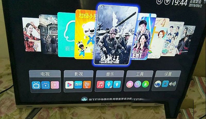

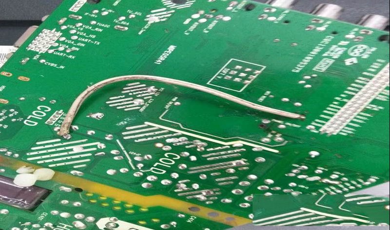

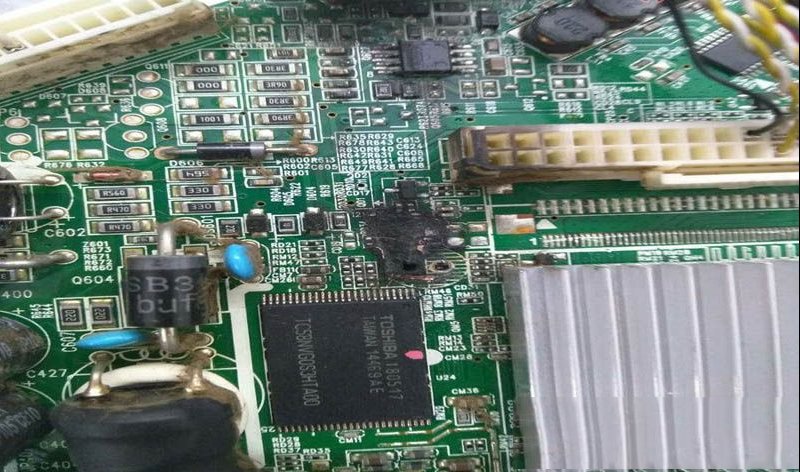

    最近收到同行送来的故障机壹台乐华32H100液晶电视,其主板烧的严重,去网上看了一下二手板在150-200元之间,价格并不便宜。经过几天的查资料和反复对比,烧掉这块是个MOS及外围元件,作用是开机时MOS导通为边板供12V,旁边的5V只是个测试点。
        心中有数后,首先清理烧焦部分,测5V、12V对地阻值基本正常,然后从电源12V飞线到边板VCC,仔细检查无误,通电按下开键,乐华的开机LOGO图像出现,插上高清信号,图像正常。
