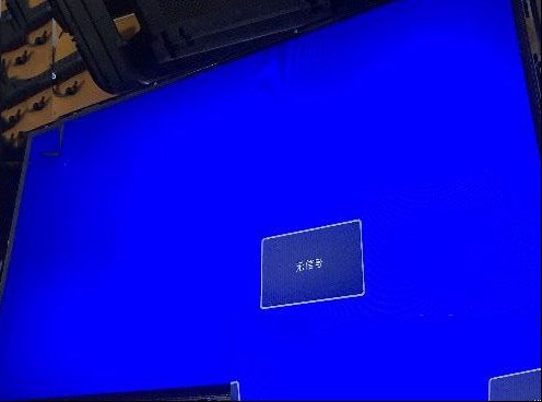

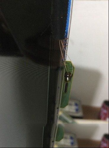

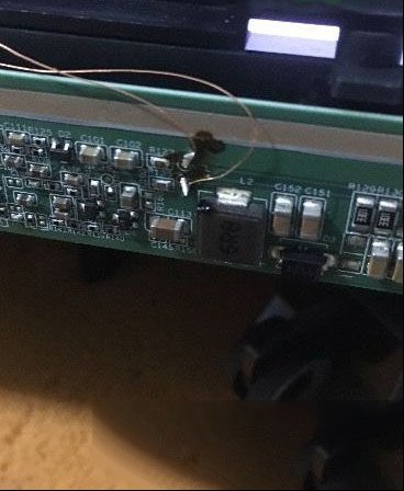

    最近回收了收到其他维修同行的一台TCL液晶电视,故障是灰屏,将机器拉回维修部,检查12v供电工厂,vgl-2.4v偏低,gvh无电压,用烧机方法,外接可调电源24v,发现边膜冒了烟 ,仔细一看是线路冒烟,不是模块冒烟,找到线路图飞线后故障修复。
