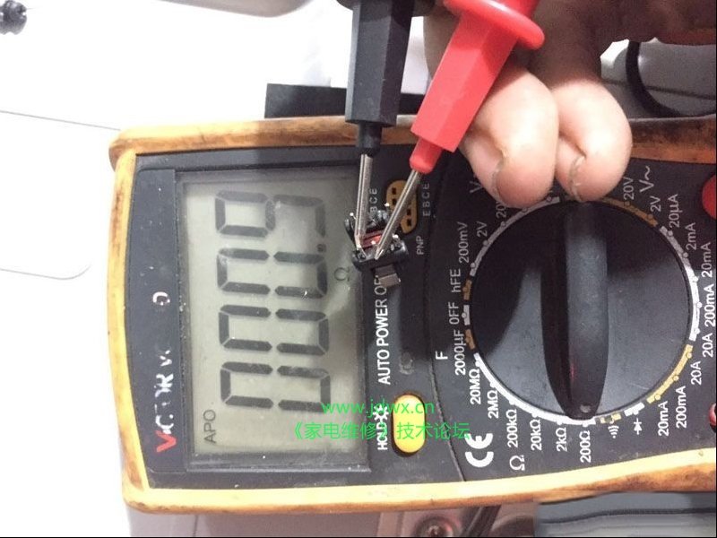

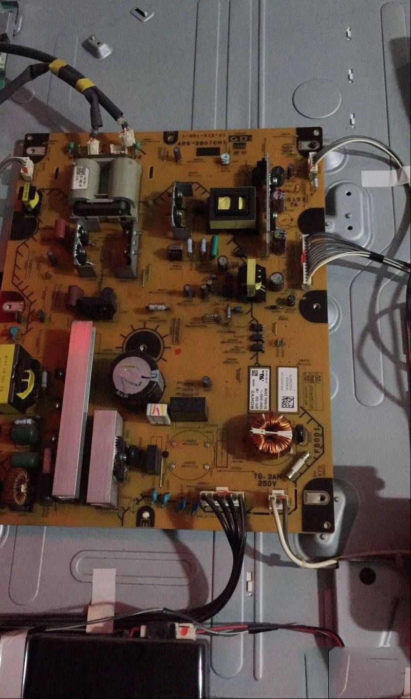

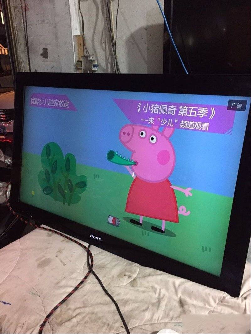

    收到同行送来的故障机壹台索尼KDL-46HX700液晶电视,故障表现为不开机,开机红灯变绿灯,两秒后红灯闪2次,拆开机器,查知3V 9V故障,这机子里没有这电压,查12V 无输出,开关信号3V正常,PFC也正常大滤波二次启动390V,说明就在12V发生电路,两只开关管也无短路。

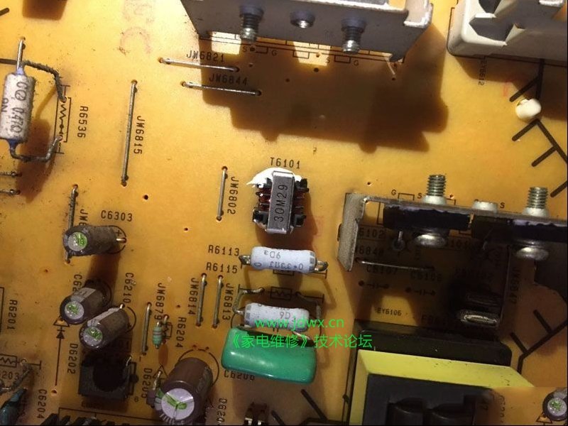

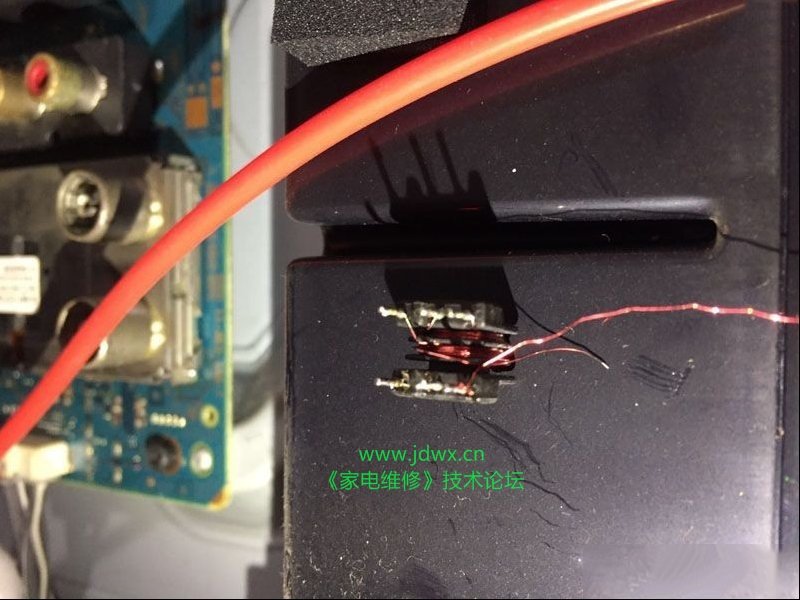

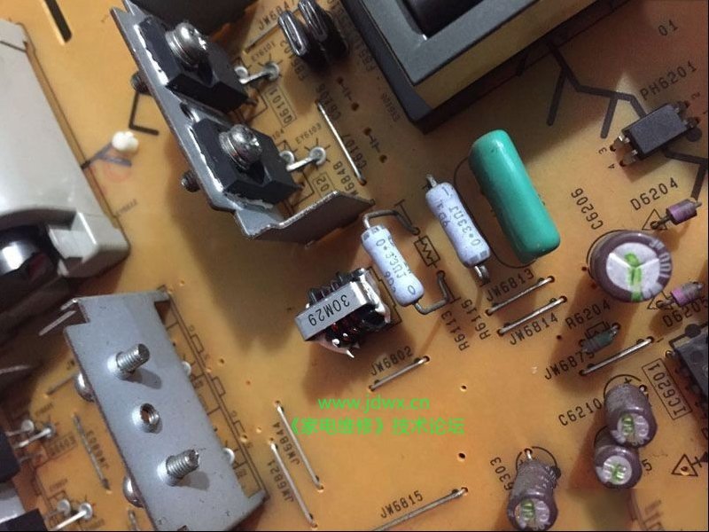

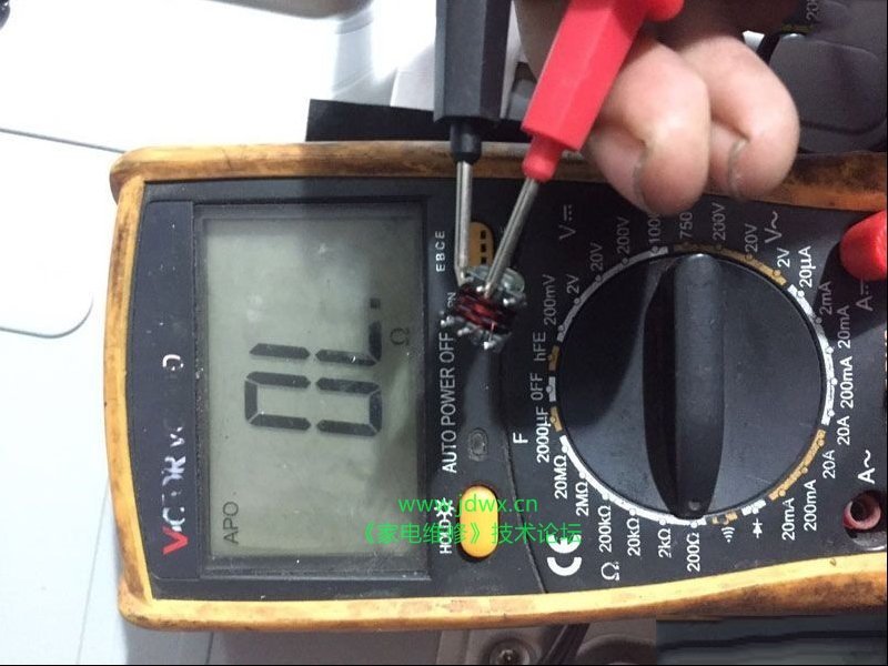

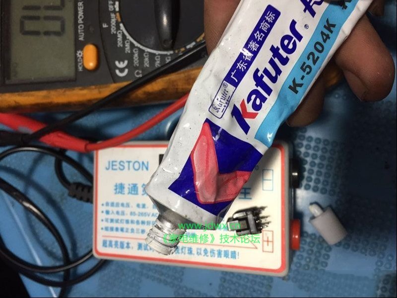

       顺着往前查 ,查到T6101初级有7V电压,说明有推动信号,次级一组有,另一组一组没有,拆下变压器后元凶找到,原来是变压器次级一组不通了,拆下磁芯,将不通的线圈小心拆下,拆到最后一圈时,断路点找到,刮了漆包线焊上;用5204胶固定磁芯,装上试机,开机正常。
