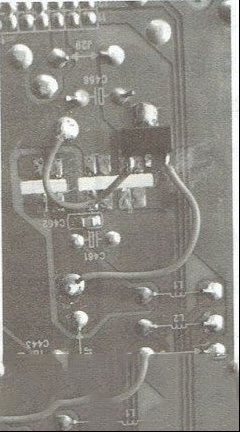

    收到同行送来的故障机壹台TCL L40P60FBD液晶电视,上电后电源指示灯不亮,不开机。拆机,目测电源二合一板上无异常损坏的元件。在路检测保险管(3.15A)、开关管QW1及12V电压整流滤波元件均正常。上电后测主滤波电容CE1两端电压为300V,正常;12V电压滤波电容C441.C442两端电压为12V,也正常。测12V转3.3V电压小板上的12V输入电压正常,但无3.3V电压输出,判断此小板组件损坏。
        由于笔者手头没有此电压转换小板(如图1所示),考虑到3.3V电压主要为待机电源,电流不大,于是决定用应急维修的方法来维修,具体方法如下:先找一只型号为1117B(3.3)的三端稳压块,将三端稳压块的电压输出端(②脚,即散热片)焊在电容C466的正极上,电压输入端(③脚)通过一根导线与电容C461的正极相连,接地端(①脚)通过一根导线与电容C466的负极连在一起,如图2所示。检查焊接无误后,通电试机,图像、伴音均正常,故障机修到这里,终于修好值得探讨。。
