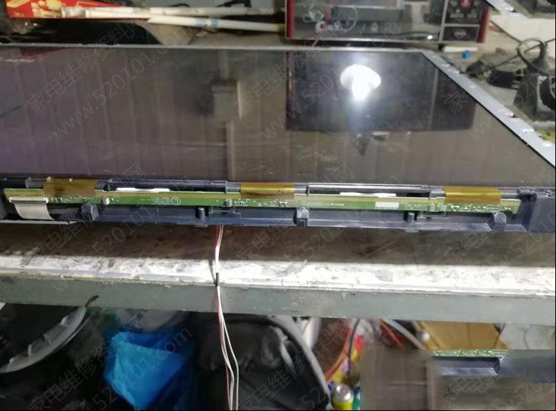

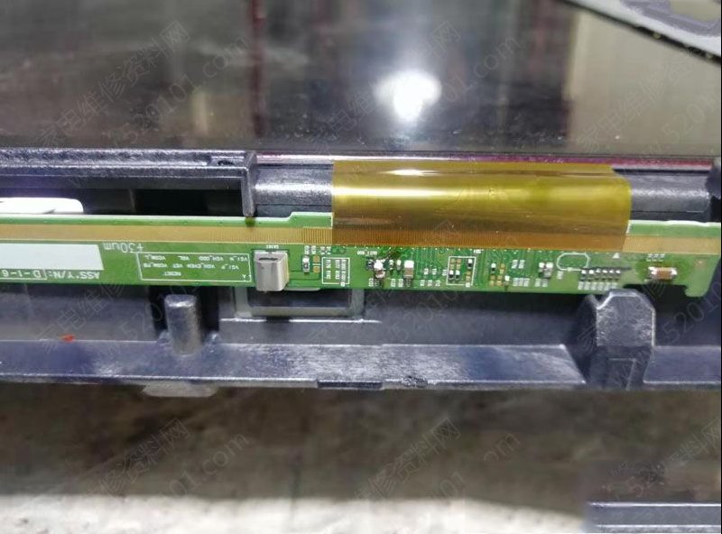

    收到同行送来的故障机壹台TCL L42F1300-3D液晶电视,故障表现为灰屏,通电开机灰屏有背光,按键遥控正常。怀疑屏的问题,此机屏逻辑板为LG L470EUN-SEF1 3D 60HZ,测得VIN:12V,VGH:0V,VGL:-4.9V,HVDD:0V,VDD:0V,电压异常,表打阻值VDD对地阻值为0,断到屏体FPC线,测VDD不再短路,由此判断屏体故障,拆屏测边板上每一路滤波电容发现有一电容C121对地短路,更换此电容,通电故障机修到这里,终于修好值得探讨。。
