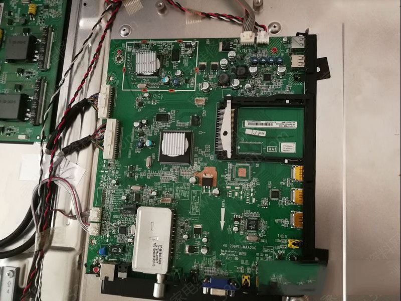

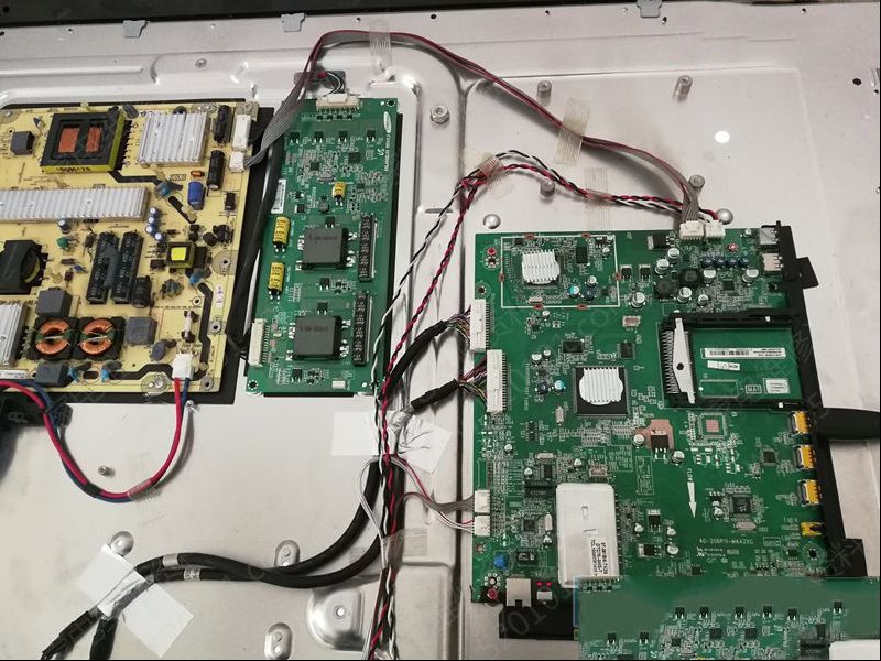

    收到同行送来的故障机壹台TCL L46P21FBDE液晶电视,故障表现为是偶尔可以开机,但是可以开机时花屏,满屏绿色竖条。不开机时按遥控开机后测电源板输出24V和3.3V正常,恒流板上指示灯一直在闪,无背光。

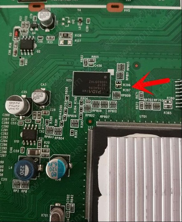

         测DDR1.8V供电正常,断电测量U21芯片和U18 DDR之间排阻R136和R130 47欧阻值变大,更换后不开机故障没有排除。后查U25DDR旁边R397电阻阻值为5MΩ,明显不正常,查图纸为22欧电阻,更换R397电阻后故障修复。
