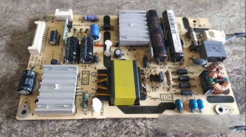

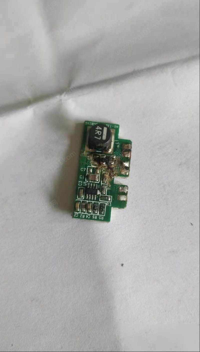

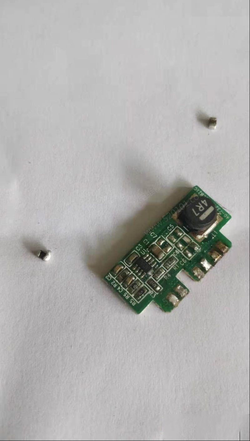

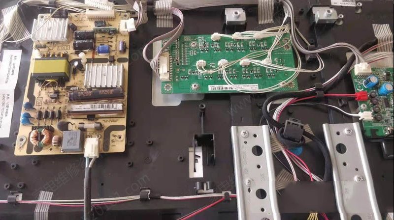

摘要: 收到同行送来的故障机壹台TCL 32F3320B液晶电视,故障表现为为三无。拆机开盖测量电源输入正常,开关变压器输出有24V、6V电压,但输出至背光板的24V为0V,输出至主板的3.3V仅有0.5V。判断电脑供电异常导致不开机。经查发现 ...
    收到同行送来的故障机壹台TCL 32F3320B液晶电视,故障表现为为三无。拆机开盖测量电源输入正常,开关变压器输出有24V、6V电压,但输出至背光板的24V为0V,输出至主板的3.3V仅有0.5V。判断电脑供电异常导致不开机。经查发现3.3V稳压板上一贴片电容C6严重漏电,因无法找到此机电源原理图,故从旧板上随意拆个贴片电容代换。试机3.3V已正常输出,遥控开机,整机图声已完全正常,故障修复。
