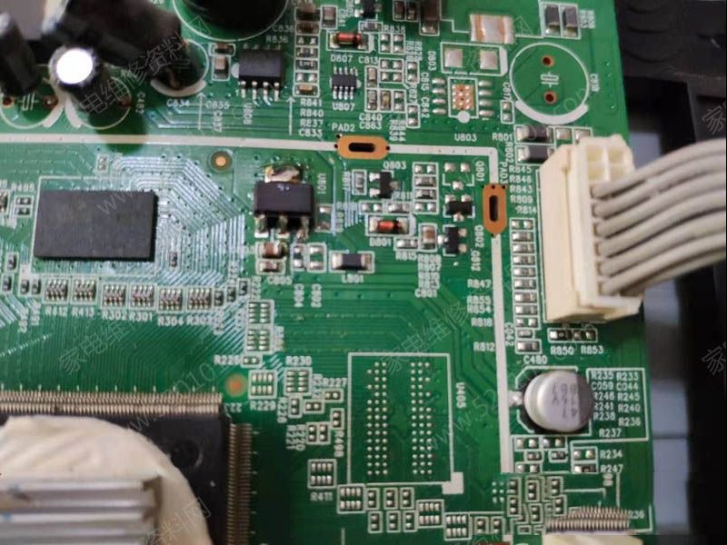

    收到同行送来的故障机壹台TCL L32F19液晶电视,故障表现为开机当信号源显示过后,出现如下图1的故障,感觉就像按键按住某个键,去掉按键故障依旧,测试按键控制线2.4V左右,这个主板由WT6702F小CPU通过键控控制主芯片,结果测试芯片供电只有2.4V,图标3.3V,顺路查过去结果图片U801输出只有2.4V,于是用一个3.3v代换,电视机修复,不过我不明白的是这个三端输入电压也是3.3V,此类故障比较特殊,第一次遇见。
