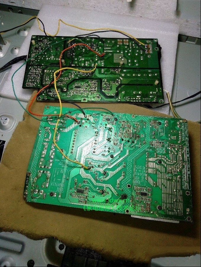

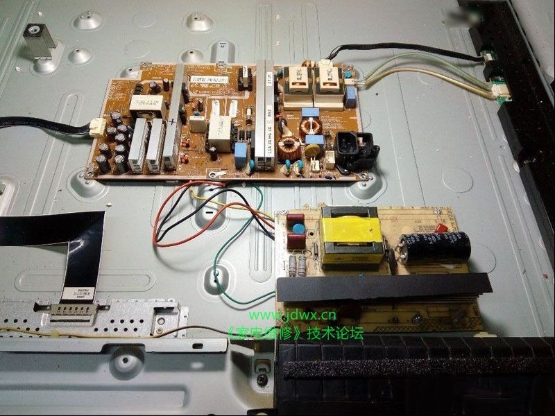

       考虑到该机已占用大量时间与精力,不能再折腾了,已失去耐心了,决定用嫁接法维修。在以往换下的旧电源板中(平时很少换板,特别是电源板,总觉得维修人员换板维修是技术不精,不光彩),找到一块康佳康佳KPS300-01(3405553),坏电源板,测量PFC部分对管正常,应该是好的,桥+、桥-、PFC+、VCC供电,接4根线,开机PFC电压为409V,把康佳板的RF905、906分别贴片电阻由514(0805)换成474、434(1206),PFC最终调整为384V。嫁接的板子用短磁柱安装在原电源板的右下方,在散热片上贴上绝缘片,并在后壳对应位置再加一层绝缘垫片(因该机后壳是铁皮的)。
