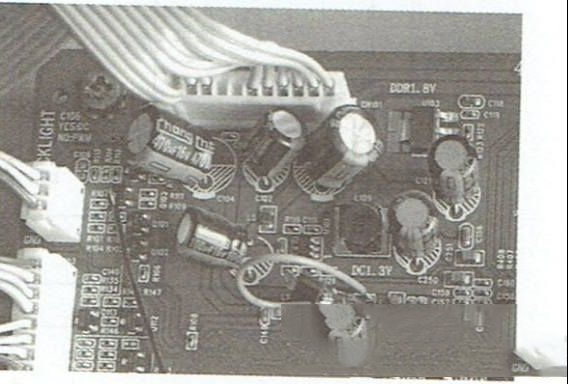

摘要: 收到同行送来的故障机壹台TCL LE37D8810液晶电视,三无。该机电源板型号为K-75L24701-2K75L2-.A4135011。测保险管F1(3.15A/250V)及滤波电容C3、C4(56uF/450VX2)正常。通电后测得C3、C4两端电压为正常值300V,但开关电源 ...
    收到同行送来的故障机壹台TCL LE37D8810液晶电视,三无。该机电源板型号为K-75L24701-2K75L2-.A4135011。测保险管F1(3.15A/250V)及滤波电容C3、C4(56uF/450VX2)正常。通电后测得C3、C4两端电压为正常值300V,但开关电源次级无5V、12V、24V电压输出。此时将电源板与主板相连排线拔下,5V电压恢复正常。断电,在5VSB端与PS-ON端跨接一只1k电阻,强制启动电源板,12V、24V电压正常,由此可判断故障点在主板(板号为4704-M182T9-A4235K01MST6M182VG-T9B)电路上。
        在路测量主板的DC-DC电路,发现3.3V电压转换集成块U102(F32P)的5V电压输入端①脚对地电阻很小。由于笔者手头无同型号集成块,决定用三端稳压块AS1117-3.3代换,具体接线如下;将AS1117-3.3的①脚接地,②脚通过一段导线焊在U102的⑤脚上,③脚通过一根导线焊在U102的①脚、③脚上,如图1、图2所示。
       通电试机,电源指示灯依旧不亮,此时测5V电压为1V且波动。断开遥控接收板后,5V电压正常。断电,检查遥控接收板,发现贴片电容C1漏电。更换C1 后试机,图像、伴音均正常,故障机修到这里,终于修好值得探讨。。
