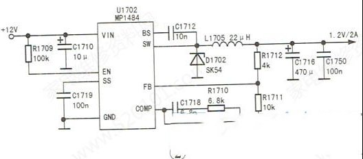

  例4:收到其他维修同行的一台TCL L46P11FBDEG型机,不定时自动停机,停机后待机指示灯亮。
  故障原因分析:在故障 出现时,测得主板上P1701的10脚没有开机高电平信号(正常时约+3V电压),将3V3STB待机电压通过一只1k电阻接至P1701 10脚,模拟开机,此时测量主板上DC/DC转换块的输出电压,发现U1702(MP1484)输出的1.2V内核电压波动,当降到0.8V时,突然变为0V。判断U1702负载或本身有问题,相关电路如图2所示。
         手摸电容C1716有明显温升,焊下检测,漏电明显。更换C1716后开机,故障机修到这里,终于修好值得探讨。。

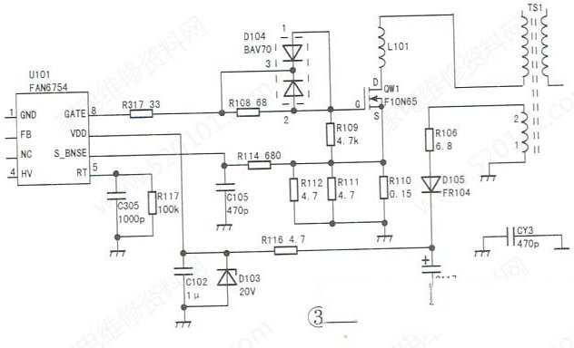

  例6:收到其他维修同行的一台TCL C40E320B型机,不定时自动停机,红色待机指示灯亮。
  故障原因分析:在故障出现后,测得主电源输出的+24V电压为0V。进一步检查,发现在故障出现时,主电源开关管QW1源极电压达0.3V,该电压值足以使控制芯片U101(FAN6754)启动过流保护。检查QW1源极电路,如图3所示,发现过流保护取样电阻R110(0.150)、R111(472)引脚焊点有裂纹。补焊后开机,故障机修到这里,终于修好值得探讨。。
