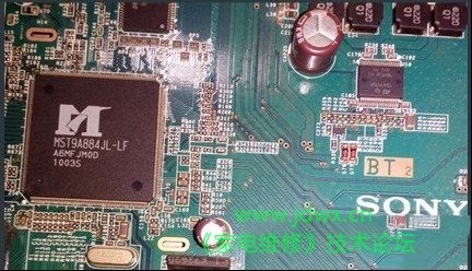

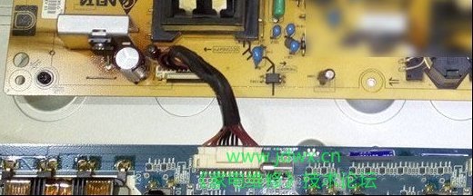

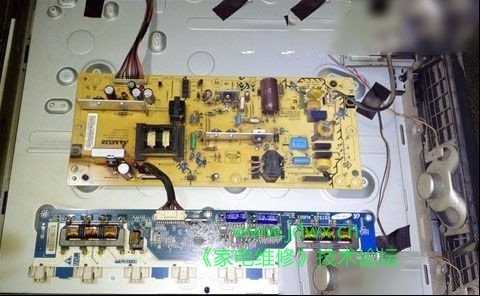

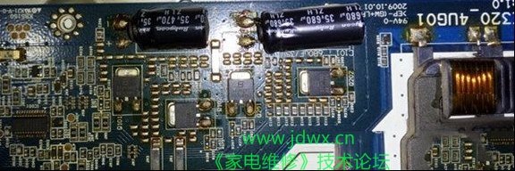

       拆开机器发现电源板部分有明显的高温烧黑的痕迹,而且部分电路有虚焊的,主电源24V部分,高温烧的发黑严重,此时怀疑24V整流二极管击穿短路,经过检查整流二极管并未损坏,而此24主电源正式给背光的高压板供电的,电源板烧成发黑估计高压板也好不了,有严重短路的故障发生,拆掉保护高压板的钢板,发现高压板上面的两个电容已经展开变形,看来故障发生在高压电路上面,拆下高压板,仔细检查发现125V、6.3A的贴片保险管已烧断,其它的管子经过测量后未见损坏,根据电短路直走近道,前级短路后,后级就会被截断电源,只会烧坏发生严重短路的部件。

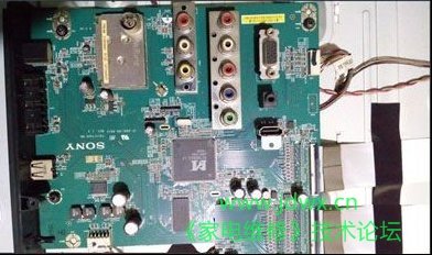

于是断开高压板后,单独测量电源板的电压,经过多次试验发现,只要电源指示灯红灯闪烁,主电源12V和24V就为0V,副电源5V正常输出,主板的3.3V到高压板的3.3V均正常。 反复测试机器通电5秒内电源指示灯绿灯亮,此时测量主电源12V和24V有输出,5V一直有,5秒之后,红灯开始闪烁,主电源停止工作,副电源正常工作,同时红灯闪6下灭一下,再接着闪6下灭一下,如此循环不止。    看来此机器是保护了,故障原因就是高压板的滤波电容漏电和击穿造成主电源24V过流,负载过重,最后烧断125V,6.3A贴片保险,电源板也因短路问题,高温烧的发黑,当高压板烧坏后,主板检查不到高压板反馈的信号,而给电源板发送保护指令,电源保护,机器无法开机,电源指示灯闪烁。
      于是将损坏的滤波电容35V470UF和35V680UF,用35V1000UF代换后,修复烧的的保险位置,同时将24V滤波电容35V1000UF用35V1000UF代换(防止再次的漏电击坏),高压板换好新件后,组装好机器试机, 机器正常启动,电源和图像全部恢复正常状态,断电后,将电源板整体的补焊一遍,排除虚焊和加强稳定性。 装机后试机正常,机器修复。
