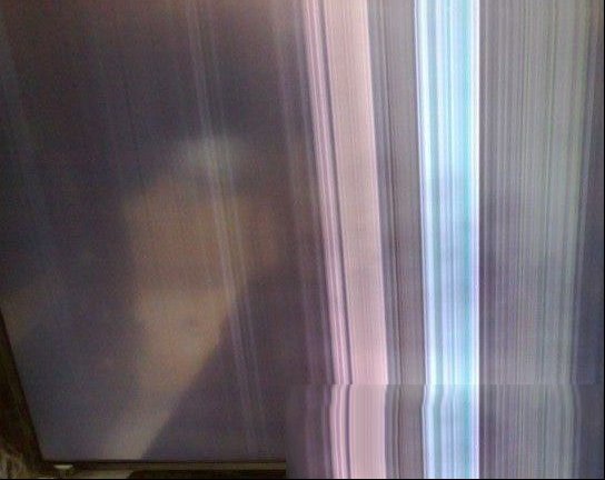

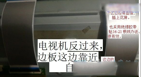

摘要: 收到同行送来的故障机壹台TCL液晶电视L42F1300-3D电视机花屏下图2所示,解决此花屏的方法是,拆开电视如图3所示,电视机反过来,边板这边靠近自己,用绝缘胶带,贴16-21根线的方式,此方法很有效。 ...
