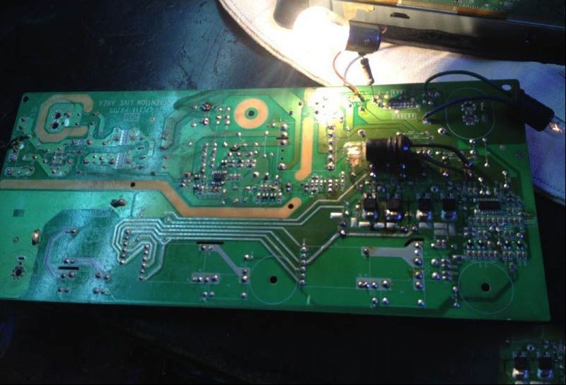

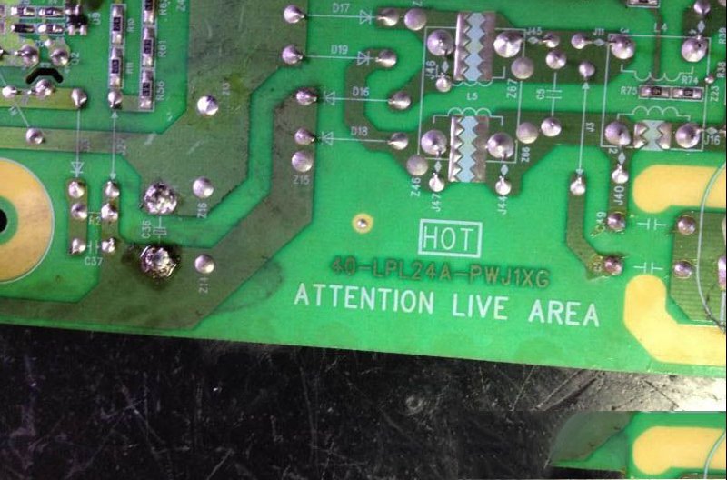

摘要: 收到同行送来的故障机壹台TCL液晶电视,采用的是40-LPL24A-PWE1XG电源板,故障是遭雷击后损坏,跟换多个原件后发现光耦3、4脚电阻还是很小,当去掉电源芯片5571后短路消除,由此判断该芯片损坏。由于手里无该芯片,上网 ...
    收到同行送来的故障机壹台TCL液晶电视,采用的是40-LPL24A-PWE1XG电源板,故障是遭雷击后损坏,跟换多个原件后发现光耦3、4脚电阻还是很小,当去掉电源芯片5571后短路消除,由此判断该芯片损坏。由于手里无该芯片,上网一查有人说1207可以代换,不过有人说没有代换成功,于是自己代换试一试,结果我用1207上机电源板一切正常,而且电源板没有任何更改,看来这1207的确可以直接代换5571,现在电视机电源用的芯片越来越多,我们也无法全部购回,代换芯片是我们必须得选择,其实好多芯片在我不忙的时候研究过都是可以直接或间接代换的。
