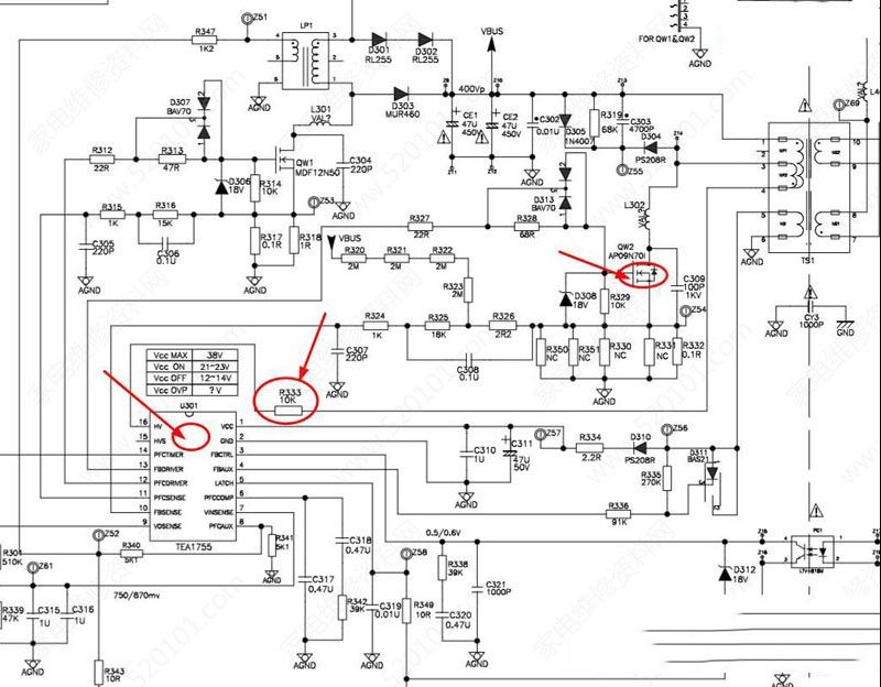

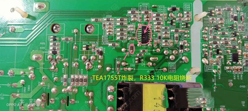

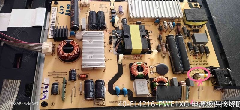

摘要: 收到同行送来的故障机壹台TCL L42F1600E液晶电视,上电开机无反应,指示灯也不亮。据客户所述,电视是在看着的时候,突听到一声“叭”响,就什么也没有了。拆盖拆板,电源板型号:40-EL4216-PWE1XG(图纸),首先测量电 ...

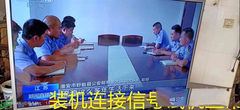

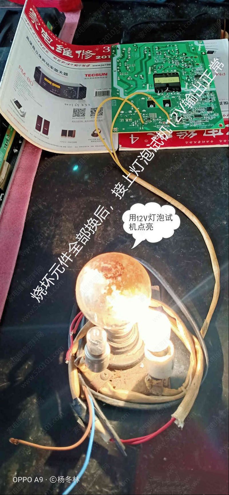

    收到同行送来的故障机壹台TCL L42F1600E液晶电视,上电开机无反应,指示灯也不亮。据客户所述,电视是在看着的时候,突听到一声“叭”响,就什么也没有了。拆盖拆板,电源板型号:40-EL4216-PWE1XG(图纸),首先测量电源板保险3.15A已烧断,目视电源控制块U301 TEA1755T已炸裂,R333 10K电阻也面目全非。测电源大滤波电容CE1、CE2两端已短路,说明电源场效管也击穿无疑。随即拆下此场效管QW2(9N70),测量果真短路了。换掉上述损坏的元件后,测量滤波电容两端已没存短路情况,场效管周周元件也盲测一番,也没见有损坏的迹象。于是为保险起见,先用12V灯泡做负载:在P_ON端连一个2.2K电阻到3.3V上,强制上电开机,只见12V灯泡亮起,说明电源板已修复。随后将电源板与主板联接,接信号线,通电测试机子,见图声正常。
