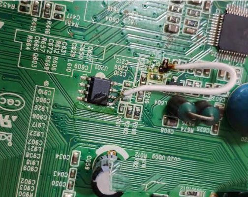

摘要: 收到同行送来的故障机壹台TCL L42P21FBD液晶电视,用户说是电视机在家里倒地之后不开机了,检查电视机除了后盖破裂,屏幕没有撕裂痕迹,电视机故障是开机待机红灯亮,遥控器开机红灯灭,电视机无背光。于是开机检查,结 ...
    收到同行送来的故障机壹台TCL L42P21FBD液晶电视,用户说是电视机在家里倒地之后不开机了,检查电视机除了后盖破裂,屏幕没有撕裂痕迹,电视机故障是开机待机红灯亮,遥控器开机红灯灭,电视机无背光。于是开机检查,结果发现主板没有背光点亮信号,而且屏幕逻辑板无12V电压,开机信号有,电源24v正常,怀疑主板工作失常,于是检查主板供电,结果发现5V、1.25V、1.5v都正常,怀疑主板主程序失常。
       于是找来主程序准备强制刷机,刷机方法是将下载的V8-MT01E01-LF1V049.pkg主程序装在格式化的优盘,插在电视机任意个usb接口,遥控器开机,电视机指示灯一直闪烁,当指示灯不再闪烁时候,电视机指示灯熄灭,待电视重启后即可,我这台电视机升级也是这样,插上优盘后电视机按遥控器要多几次,当发现指示灯闪烁后,升级开始,不多一会升级完成。
