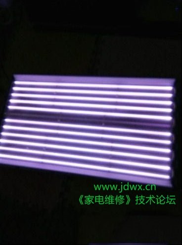

摘要: 收到同行送来的故障机壹台飞利浦42寸42PFL1300/T3液晶电视,故障现像为开机光一闪即黑屏,直奔高压板检测OZ9976两个保护脚测得8脚(电压检测保护端)3.8V过高了,取消保护对地短接再开机中间一根灯管明显不亮,为了判断 ...
    收到同行送来的故障机壹台飞利浦42寸42PFL1300/T3液晶电视,故障现像为开机光一闪即黑屏,直奔高压板检测OZ9976两个保护脚测得8脚(电压检测保护端)3.8V过高了,取消保护对地短接再开机中间一根灯管明显不亮,为了判断是灯管本身还是高压变压器故障,逐对换变压器故障随之换位了证明是变压器,更换后故障修复,一切正常。
