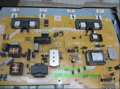

    收到同行送来的故障机壹台松下TH-L32CH5C液晶电视,故障表现是开机没有反应,没有反应,拆机检测了IP板上的开关电源输出了5V,然而IP板却没有输出5V给主板,故三无。同行不知其所以然,于是将整机送至我处。我其实也是头一次听说这样的故障。拆机,直奔IP板TNP4G508。

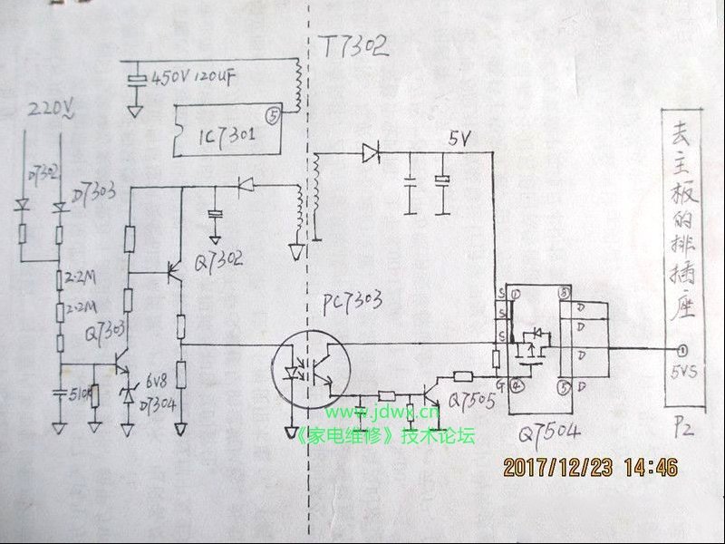

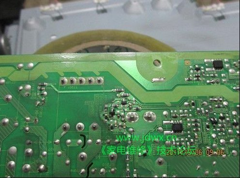

           通电测试,果然如同行所述,实测5.67V。断电,放掉300V直流电后,对IP板输往主板的5V进行走线梳理。发现IP板输往主板的5V受控于Q7504八脚贴片的P沟道场效应管,而Q7504的G极受控于三极管Q7505和光耦PC7303的3  4脚。光耦PC7303的1  2脚居然接在IP板的开关电源热端!进一步对电路进行清理,发现PC7303的1   2脚受市电检测电路控制。市电检测电路实物图如下所示
         市电检测电路原理图(手绘)如下图所示
          该部分电路的工作原理大致是:当市电电压在正常范围时,220V交流电经二极管整流,电阻降压分压后使三极管Q7303导通,Q7302也导通;光耦PC7303工作,三极管Q7505导通,其C极输出低电平,P沟道的场效应管Q7504导通,其D极输出5V去主板。当市电过低时,上述电路的工作过程则反之。

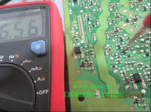

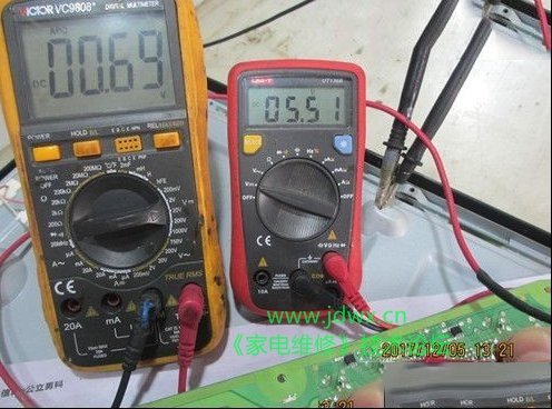

        理清了电路,当然就可以有的放矢了。对市电检测电路进行通电检测,发现Q7303的b极电压为6.56V。

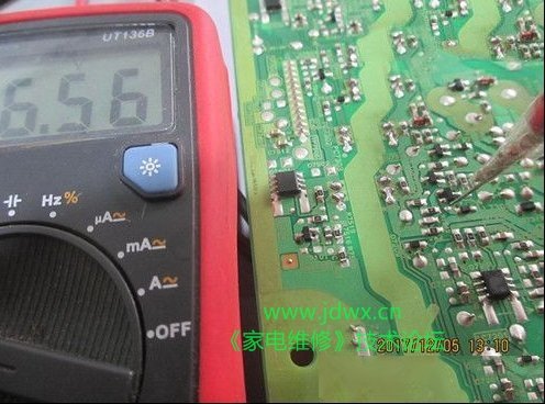

         Q7303的e极电压也为6.56V。

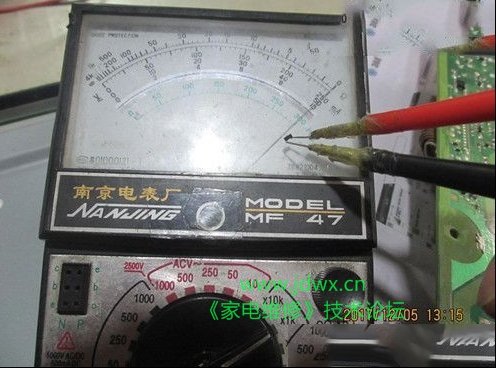

         高度怀疑Q7303的be短路!断电,焊下Q7303,用指针表测试,发现其be短路。

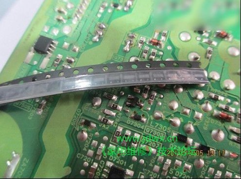

        用贴片的1AM三极管代换Q7303。

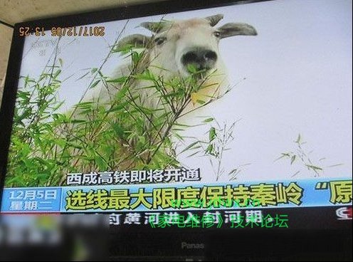

        再次通电,试机正常。写上日期,合上后盖,本台维修完成。
