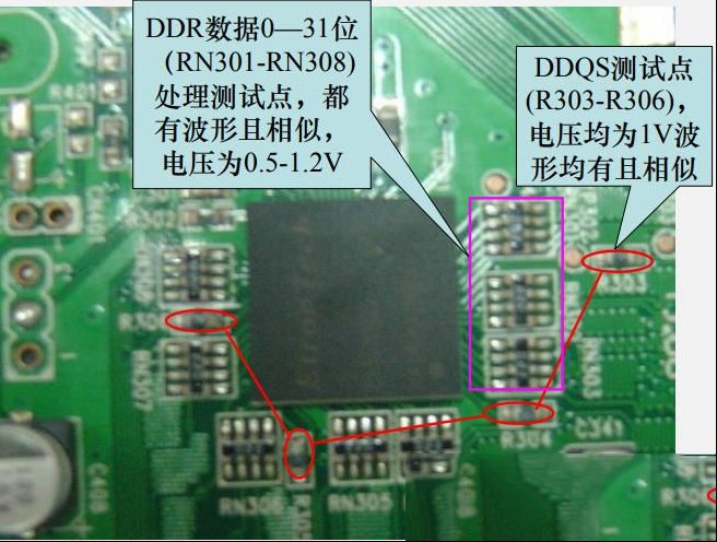

    TCL LCD37K72采用的(冠捷机芯)主板如下图所示。

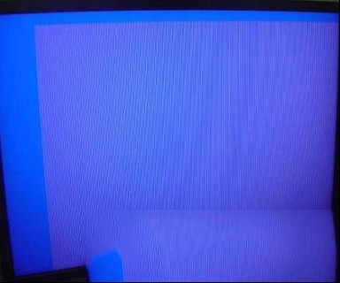

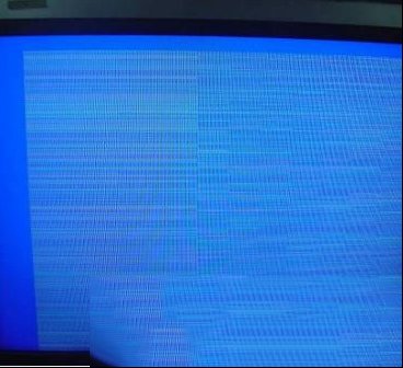

        LCD37K72(冠捷机芯)满屏竖线的维修与判断如下图所示。
  图1 该现象为某一位数据处理异常或丢失造成
图2 该现象为DDQS(数据存储信号选择)丢失或U301、U302 IC工作异常造成
  1、DDR数据处理IC及相关的测试点
        针对细竖条干扰,故障为U301与U302相互处理的数据信号MD0—31其中一路或两路丢失,此时可逐一测试其数据波形,若发现某一路无波形,可再测其电压,通常异常时电压为2.5V左右,此时我们需判定是U301坏还是U302坏,不要盲目的更换IC,只需将数据传输排阻断开后测量其两端电压,有一端肯定为0.5-1.2V(正常),另一端肯定为2.5V(异常),与该端连接的IC即为不良将其更换后即可解决。
      针对满屏密竖条干扰,故障为U301与U302相互处理的数据存储信号DQS0-3其中一路异常,因每一路DQS控制8位的数据处理,同样可测试其波形与电压判定,正常
时测试点电压为1V左右,且都有相似的波形,若异常肯定无波形或电压异常为2.5V,可将其对应传输电阻(R303-R306)断开后测量其两端电压,正常均为1V,且都有波形,哪端异常可判定与其相连的IC工作异常,此时需测量该IC的供电及其工作条件是否满足后再更换IC。
