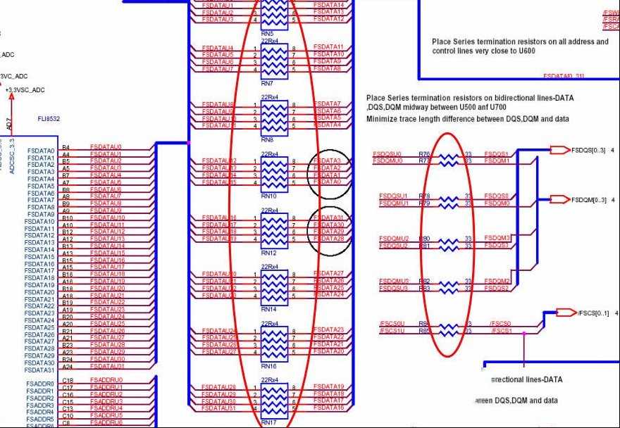

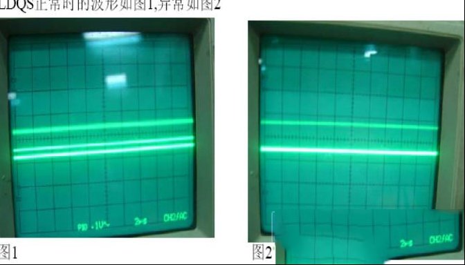

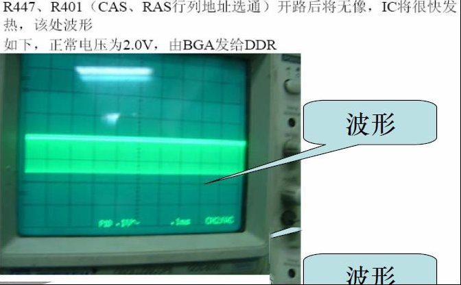

         该故障为BGA与DDR(U7、U8)数据交换异常造成,重点测试FSDQS(R76、R78、R81、R83)数据选通信号耦合电阻是否开路或FSDATA0—31信号耦合排阻是否脱焊。
  FSDQS波形如下,该信号由BGA发出
  FSCDATA波形如下,该信号由BGA与DDR相互交换处理

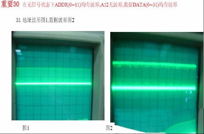

  存储区地址输入BA0或BA1异常将造成如下故障,该信号由BGA发出测试均有波形

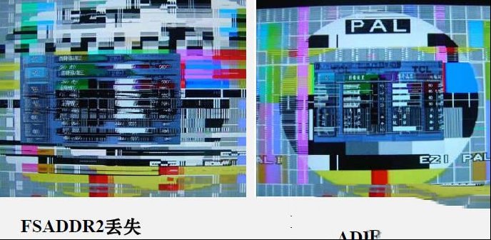

  BGA与DDR的地址交换异常将出现如下乱码故障

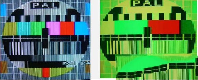

  A、图像偏色、竖线、雨点干扰等为BGA与DDR数据处理异常;若字符正常,软件正常的情况下可判定为BGA坏,若图像、字符均异常故障可能在DDR或BGA,可测试波形进行判定;图像在TV状态下FSDATA0-A31都有波形;
B、图像乱码、重影为BGA发给DDR的地址信号丢失,可测波形判定;图像在TV状态下FSADDR0-R11都有波形,R12无波形,测试时U7、U8都需测试,若其中一个IC的任一路地址丢失都会是乱码;该现象在维修中80%为过孔不通,以后遇到类似故障大家不要盲目的换DDR或判定为BGA损坏;
地址与数据的参考波形
  5、无像的检修思路与判定

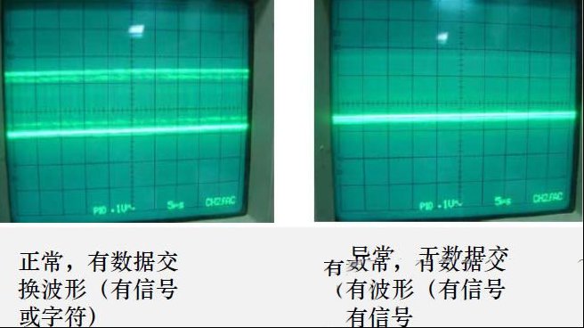

  A、开机测试三个关键点电压都有,软件也正常但仍黑屏无显示;此时可测BGA与DDR是否有数据波形交换,若测试波形为脉冲方波,同时DDR处理IC U7、U8迅速发热,该现象多为BGA发出的“行、列地址选通CAS、RAS有一路信号丢失,该信号任一路丢失都将导致U7、U8不工作;该信号可测其波形判定,该故障多为PCB板过孔不通造成;
