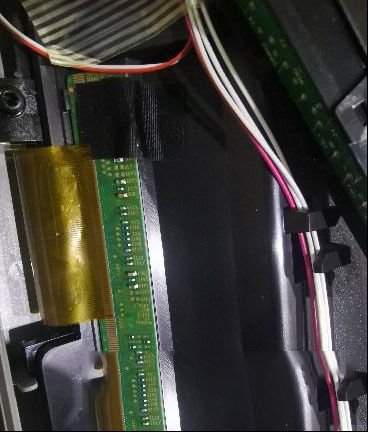

TCL 48F3390A-3D液晶电视图像重影的故障修复
2023-4-29 10:02| 发布者: 开心| 查看: 63| 评论: 1
摘要: 收到同行送来的故障机壹台TCL液晶电视,型号是48F3390A-3D,故障表现为是图像出现了重影,初步确定屏问题,先将屏排线分别断开,结果左边正常,右边重影,正常拆屏撕y,想着撕y拆边框太麻烦,开机撕x,直接在最右边的X块上 ...
    收到同行送来的故障机壹台TCL液晶电视,型号是48F3390A-3D,故障表现为是图像出现了重影,初步确定屏问题,先将屏排线分别断开,结果左边正常,右边重影,正常拆屏撕y,想着撕y拆边框太麻烦,开机撕x,直接在最右边的X块上靠右开始慢慢撕,用个硬塑片一点点地翘,当大约撕出五六根线时图像正常,在撕口下方贴上胶布,整个撕x完工,故障修复。
