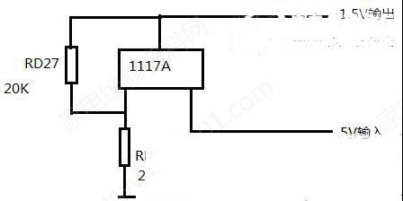

    收到同行送来的故障机壹台TCL D32E167液晶电视,故障表现为三无,指示灯不亮,测12V正常,5V正常、3.3V正常、1.25V正常、1.5V为0,走线路查得1.5V为UD2稳压输出而来,测该IC输入端5.0V,输出为0V,该三端为1117A输出值未标注。手头上只有1117A-1.2,更换后,输出为1.9V偏高。画出该IC外围可知,RD26决定了输出,于是将RD26减小到100欧,测得输出为1.48V,基本可以,恢复电路通电故障机修到这里,终于修好值得探讨。。
