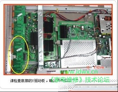

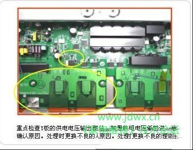

  一、Y 板和Y 驱动板部分
故障表现为1如下图所示
  现象描述: 开机后屏幕下部有一条水平黑线
不良原因: Y-驱动板不良 (下部 )
对 策 :
  故障表现为2如下图所示
  现象描述: 开机后屏幕上部有一条水平黑线
不良原因: Y-驱动板不良 (上部 )
对策 :
  故障表现为3如下图所示
  现象描述: 开机后屏幕全部呈竖条状
不良原因: Y-驱动板或Y 板电压不良
对策 :
  故障表现为4如下图所示
  现象描述: 图像有时出现短暂的黑屏,或偶尔出现瞬间花屏幕的现象。
不良原因: Y-驱动板和Y 板的连接不良
对策 :
  故障表现为 5如下图所示
  现象描述: 屏幕中间无图像或地址条和显示位置一起变动
不良原因: Y-驱动板
对 策 : 更换 Y-驱动板

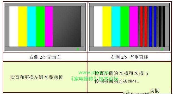

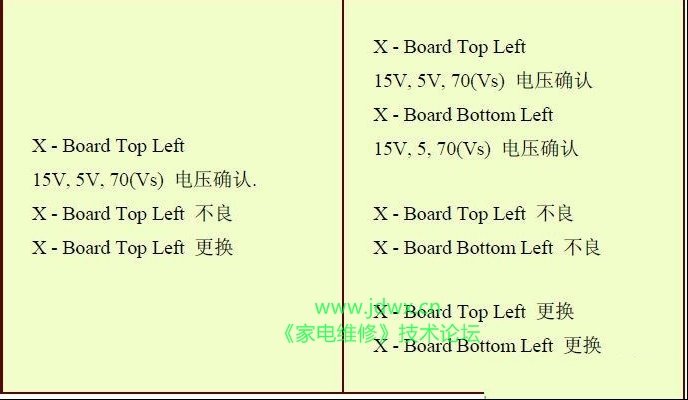

  二、X 驱动板部分

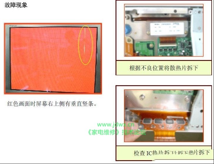

  1、40 英寸故障表现为
  对 策 :
  2、42 英寸故障表现为
  故障表现为

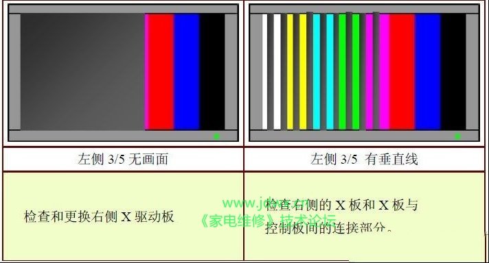

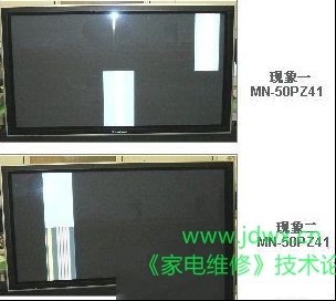

  3、50/60 英寸故障表现为
        我们在第二章节中已经知道50 和60 英寸的PDP 都是由6 块X 板分别控制不同的区域。所以我们在遇到下面不良的问题时,就应该根据不同的位置来判断X 板的不良情况。

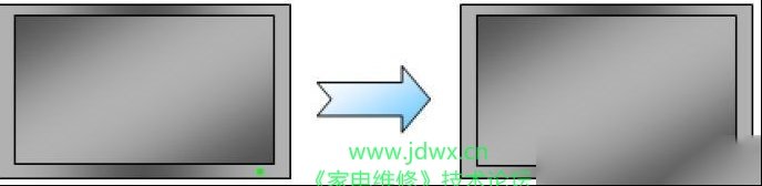

  三、Z 驱动板部分
         如下图所示,PDP 画面亮度很低,非常暗。调整亮度不起作用。这时我们应该检查Z 驱动板部分。
          检查 Z 板的各个电压,当低于标准值时,我们为了进一步判断问题点。可以将连接插头先拿掉,如果测量电压恢复正常,那么我们可以判断为Z 板不良。

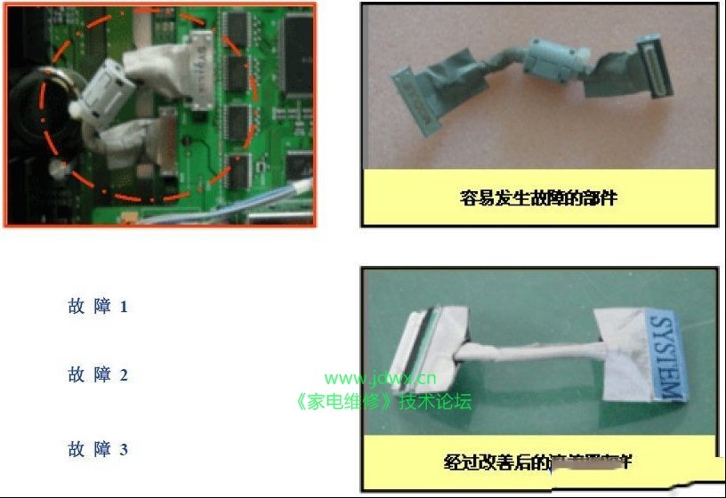

  1、PD501 不良(40”)
      在 40 英寸的PDP 初期产品中,VSC 板部分的不良问题中最常见的是VSC 板和控制板的连接器PD501 问题。由于它的松动造成了不同现象的故障。这里我们给大家介绍几个实例,希望在维修中能给大家帮助。

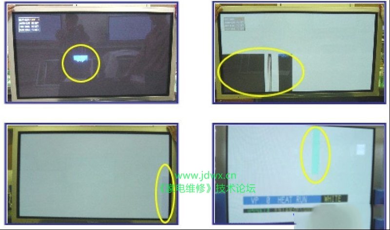

  6、VSC 板不良的若干现象(60”)
         VSC 板是PDP 的信号处理解码板,是将模拟的信号转换为数字信号后输送给控制部分。所以故障表现为相对比较多样。这里我们给大家介绍几种遇到的问题,请大家参考。

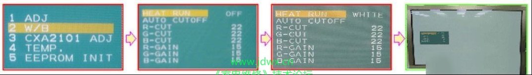

  六、关于屏幕残像的问题
          PDP 显示屏在长时间显示固定画面时,会在屏幕上留下残像(文字或其他)
         轻微残像的恢复方法:按调整遥控器的 ADJ 按键进入到 SVC Mode 中,在HEAT RUN 项选择WHITE 进行 HEATRUN.(残像比较严重时不能恢复 )
         为了防止发生残像有ISM Mode(屏幕保护模式),在长时间静止画面时画面会自动变黑,这是只对全画面有用的,对于只是一部分画面或字体的长时间静止是无效的。所以要注意不要长时间显示一种画面,特别在卖场展示时防止显示同一样画面时间过长。
