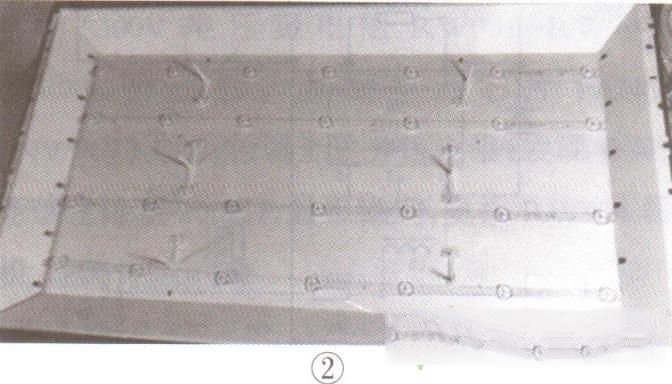

    收到同行送来的故障机壹台TCL C32E320B型液晶彩电,故障表现是开机后背光闪烁,但伴音正常。该机采用EEFL光管,由一只体积较大的升压变压器驱动,检查背光驱动电路及开关电源电路,未发现异常,怀疑屏内灯管有问题。拆屏,看到屏内有三条U形光管,如图1所示。
        检查EEFL灯管端口,无接触不良现象,判断故障系灯管老化所致,决定将其改为LED背光。网购32英寸机通用恒流板及4根7灯灯条,拆去U形灯管及驱动电路,然后将恒流板供电接电源板的12V电压输出,恒流板上的ON/OFF端接电源板输出插座卫脚(BL-ON背光开启),最后将4根灯条贴在背板上,两根灯条串联成一组,如图2所示。
        连接好插线后通电,背光不再闪烁。安装好液晶屏后试机,故障机修到这里,终于修好值得探讨。。此时实测两组灯条供电均为39.4V,每只灯珠两端的电压约为2.814V,处于低功耗状态。
